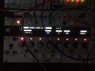

Wegen Swing wär das hier noch ne Möglichkeit:
M.i.a.u.: TopperHarley
Ich war so frei:
"The GLOBALS pages have a wide range of configuration settings for the Vector. There are three main sections: GENERL, PARTS, and ROUTING. Use Prev & Next to move between them. Use encoder 9 to dial through the sub-pages of each section. TEMPO, SYNC, KEY: Set the global tempo, swing amount, sync mode, key and scale. This is also where you turn the Preset Playlist on and off. For more on sync, see External Sync on page 14. "
M.i.a.u.: aintnopicnic und TopperHarley
Ok, ich muss wohl die Firmware mal updaten. Genau da, wo in der neuen Anleitung Swing steht, ist bei mir kein Feld dafür.
Danke fürs drüberlinsen!

Bezüglich Swing: Neue Firmware draufzuladen verlief ohne Probleme. Jetzt ist der Swing da, wo man ihn auch erwartet :D Nun stellt sich nur das Problem, dass die Clock, die er über den Clock-Ausgang weiterleitet, nicht verswingt am Metron ankommt.
Oder der Metron mag als Slave keine verswingten Clock-Inputs. Mir ist schon aufgefallen, dass das globale Shuffle beim Metron nichts bringt, wenn er eine externe Clock empfängt.
Eine Lösung beim Metron klappt aber dennoch: die verswingten Schläge per Microtiming verschieben.

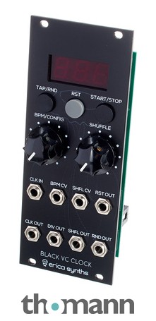

habe zwar den Five12 nicht, kann aber beitragen:
mache clock/RND /shuffel mit der erica clock
und dem 4ms colck distributor. Dadurch habe
ich eine zentrale Zeitsteuerung fürs System.
Clocks in sequenzern sind gerne nicht auf einen
Griff erreichbar. Erica bietet hier eui nen großen
Knebelpoti und dazu gibt es play/start/reset.
