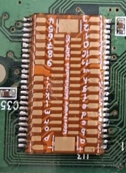

...meine Frage bzw. Bitte ist jetzt, ob mir jemand helfen könnte diese Idee (nochmal) zu realisieren und für mich und andere eine Vorlage erstellen, die man dann bei einem Platinenhersteller in Auftrag geben kann; darum geht es genau:
unter dieser Flex-Platine ist ein TSO-50-Chip; durch die Flexplatine wird der Zugang zu den einzelnen Pins dramatisch vereinfacht

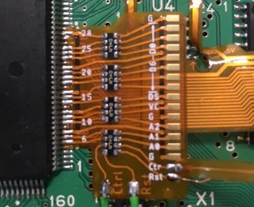

nochmal Beispiele wie das auf einem konkreten Projekt (genau dafür bräuchte ich das auch) ausieht
eine Variante dazu könnte sein, dass man die Pins 'einfach' nach aussen auf größere Pads führt, etwa so wie in diesem Projekt hier (dann würde man halt zwei Flex-Platinen anlöten, eine links, eine rechts)

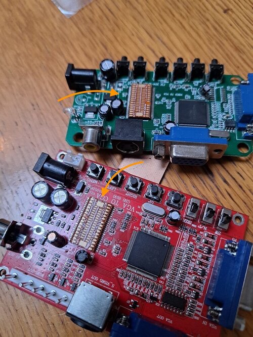

...<seufz> - na gut, dann habe ich halt mal so ein PCB-Entwicklungsprogramm runtergeladen, angeworfen und was zusammengestopselt - 10 PCBs habe ich jetzt bestellt, mal sehen wieviele Fehler da bei der Entwicklung passiert sind 🫣 :
