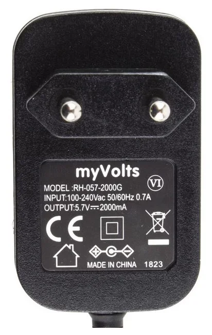

Ich verstehe die Anfrage hier nur teilweise : Es werden hier 2 verschiedene Netzteile von MyVolts gezeigt mit Foto.
Das eine liefert 5,7 Volt mit 2.000 mA, und das andere USB-Steckergerät hier 6 Volt mit nur max. 1.500 mA.

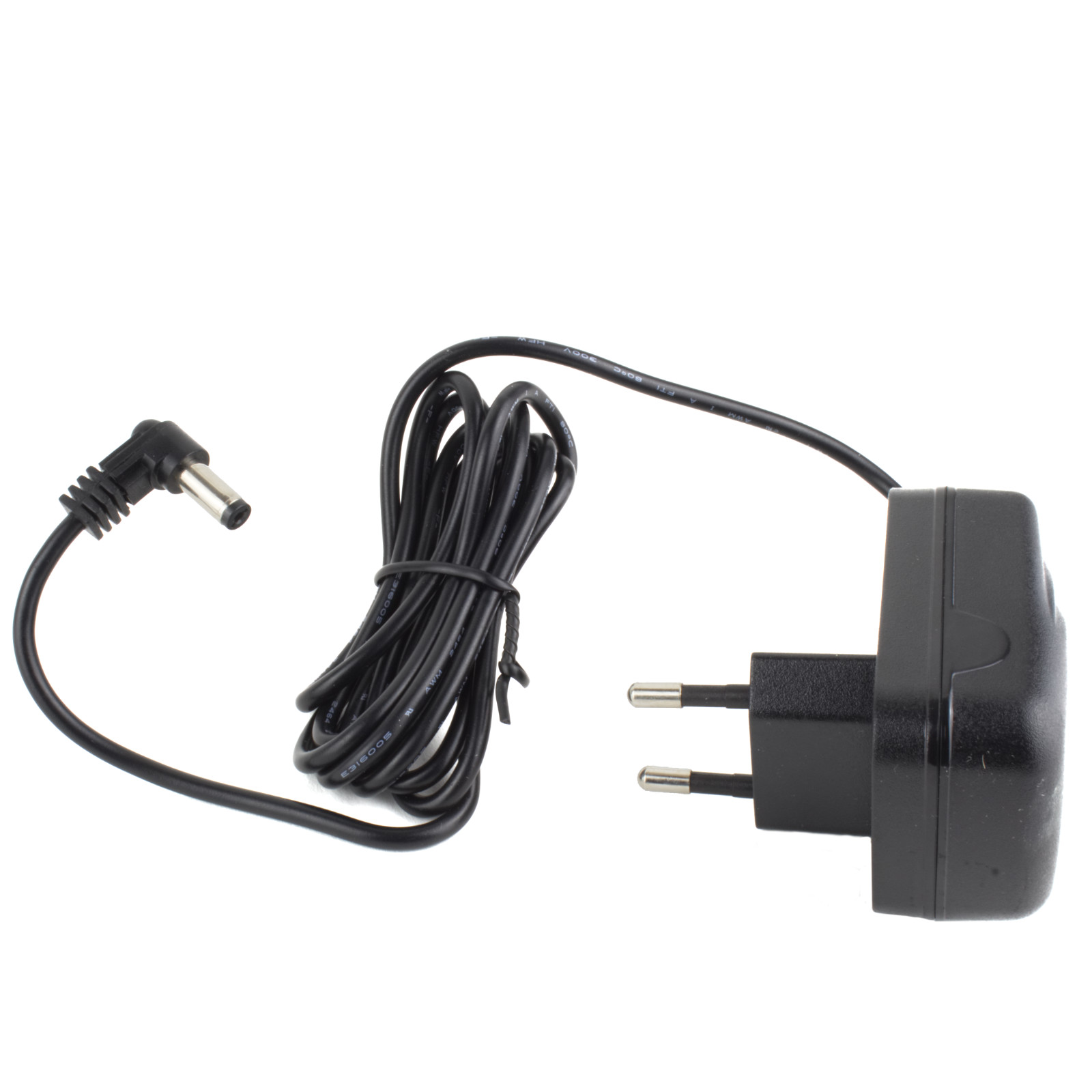

Welche Werte stehen denn auf dem Original-Netzteil der MC707 von Roland ?
5,7 Volt Ausgangsspannung muss es liefern ,das ist ja auch mir schon klar jetzt. Aber wieviel Milli-Ampere liefert das Original-Netzteil ?
Wenn das Original NT 2.000 mA liefern kann, würde ich als Ersatz kein NT kaufen, das nur 1.500 mA liefern kann bei 5,7 oder 6 V.
Also grundsätzlich : Die Spannung, die ein Ersatz-Netzteil liefert, sollte möglichst genau stimmen, und keinesfalls über der Spannung des
Original-NT liegen. Hier bei 6 Volt anstelle von 5,7 Volt würde ich mir aber keine Sorgen machen, das müsste noch innerhalb der Toleranzen sein
und sollte hier keine Probleme im Alltag geben, wie auch bereits bemerkt wurde.
Die Ampere Zahl eines Ersatz-NT sollte mind. so gross wie das Original-NT sein, und es ist gut, wenn es noch etwas mehr Leistung bringen kann.
Dann werden die Bauteile des NT nicht so warm, und das NT sollte dann normalerweise auch länger halten ohne Ausfälle, wenn es sauber verarbeitet ist und keine Schrott-Komponenten enthält.

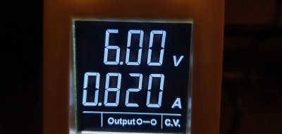

An einen Stromfluß von satten 2A glaube ich bei der 707 nicht! Hier auf dem Bild die Leistungsaufnahme meines Octatracks. Ich denke die Mc 707 spielt in der selben Liga.

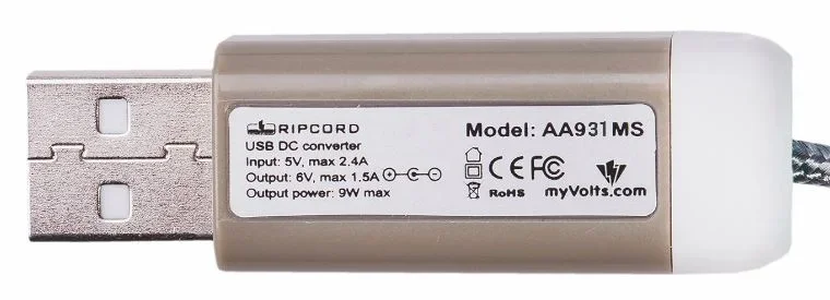

-Ok Danke - Das Teil auf dem Foto hat nur 1.500 mA - Das kann ich dann klar nicht empfehlen, und vom Kauf nur abraten !
Das ist kein Netzteil sondern ein Konverter, ich denke man kann davon ausgehen dass Netzteile bei erhöter Last einknicken, daher die Reserven. Der Konverter wird die nötige Spannung stabil liefern, so lange der Input stimmt.

Bei 5,7V und 2000mA (=2A) bist du bei 11,4 Watt, die ein Netzteil mindestens liefern können sollte (s.o.).

Habe das MyVolts Ripcord-USB-Ladekabel mit 6V und 1500mA übrigens inzwischen erhalten. Ergebnis: Es funktioniert nicht. Das Display der MC-707 flackert nur, zeigt aber nichts an. Habe es an 2 PCs und insgesamt 3 USB-Ports versucht. Geht zurück.
Das liegt nicht am Ripcord, sondern an den Ports, die eine Strombegrenzung haben. Steht meines Wissens auch in der Anleitung dazu. An einer Powerbank gehts immer, an USB Netzteilen nur selten und am Rechner garnicht.
Naja. An meiner voll aufgeladenen Powerbank blieb das Display schwarz. Flackerte nichtmal. Und was das Thema Rechner angeht, hier der entscheidende Text auf Amazon, wo ich es gekauft habe:
... über jeden USB-Anschluss mit Strom versorgen, beispielsweise vom Laptop, Handyladegerät, USB-Powerbank – jeder USB-Port kann als Stromquelle dienen!
Mag sein, dass das Ripcord nichts dafür kann, auf jeden Fall ist das Teil total nutzlos für meinen Zweck.
  • #26
Hab mal etwas recherchiert. Es ist wohl so, dass das Ripcord aus einer USB 5V-Spannung 6V macht, indem es Ampere in Volt umwandelt. Dazu braucht es aber eine entsprechende Stromstärke von sowas um die 2A als Quelle (USB-Port, -Power-Bank oder -Netzteil). Dann kann es theoretisch 6V und 1,5A liefern. Das Problem ist, dass USB-Ports am PC deutlich weniger haben, ich glaube nur so um die 1A. Das würde auch erklären, warum das Display meiner 707 nur geflackert hat. Was man also benötigt, ist ein entsprechend starkes USB-Netzteil oder Power-Bank. Ersteres macht irgendwie keinen Sinn, denn dann kann man ja gleich das mitgelieferte Netzteil verwenden. Bleibt noch die Power-Bank, aber ich hatte nicht vor, die 707 mobil einzusetzen.

Selbst an einem USB-Port mit 1,5A könnte das Ripcord die Leistung nicht bringen, da es für die Anhebung von 5 auf 6 Volt noch etwas mehr Strom braucht.

Wer auch immer bei Amazon diesen Satz schrieb: Der ist Unfug, weil stimmt nicht. Ich hab das hier nämlich auch mal gedacht, daß der an allen USBs geht, und das ist nicht der Fall, wobei ich es mit meinem 5fach Brikett, welches extra Ladeports mit 2A hat, noch nicht ausprobiert habe.
An allen USB Steckernetzteilen hier gabs bisher nur Geflacker, mit meiner Anker 26800 geht es problemlos.

Ich hab das hier jetzt mal mit dem erwähnten USB "Brikett" mit den 5 Ports probiert: Dessen mit "iPad" beschriftete Ports liefern 2,1A, und damit geht es. Dieses Ding gab es auch mal als 6fach mit dem Namen EasyAcc, inzwischen findet man ein Identisches mit Aufschrift "Anker".
Ein Original Apple USB Ladegerät fürs iPad, 10W, was ebenfalls 2.1A liefert, geht ebenfalls.
Ikea Koppla USB 3fach kann insgesamt nur 2.4A, da gehts nicht, vor allem nicht wenn noch was Anderes dranhängt.
