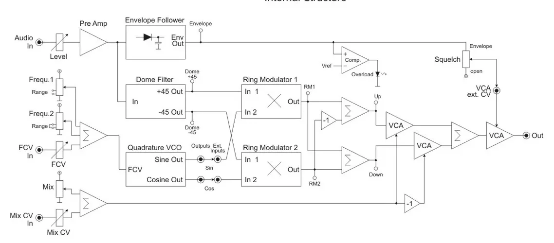

Da passiert schon ein bisschen mehr als in einem Ringmodulator. Die Frequenzen des Eingangsignals werden im Ergebnis proportional verschoben. Du kannst dann Up und Down Shift einzeln abgreifen. Auch bei sehr langsamen Frequenzen des Modulators verschwindet/flattert das Signal nicht, beim Ringmod schon.
Im Ringmodulator werden die Signale beider Eingänge multipliziert, wobei beide Signale, im Gegensatz zu Ampiltudenmodulation/VCA, auch bipolar sein können. Am Ausgang hat man aber immer beide Seitenbänder gleichzeitig.
Wenn man den Mixausgang vom Frequency Shifter (Up/Down gleichzeitig) abgreift, kann es zu einem Ringmodulator (mit demselben Eingangsignal und einem Sinus am anderen Eingang) sehr ähnlich klingen.
Hier mal das Blockschaltbild vom Doepfer A-126-2

FS und RM ist nicht dasselbe.
Ein FS ist -IIRC- ein doppelter RM der so kalibriert ist dass sich die beiden shifts gegenseitig auslöschen.
Und "das" will man eben in sauber haben. Dann gibts FS.
Der FS hat dazu intern nen sehr sauberen Quadratur VCO.
...theoretsich kann man also mit zwei RMs einen FS patchen !
Gibt Leute die haben das schon gemacht. Kann gut tönen. Fällt aber afaik in der Regel auseinander wenn man mit modulationen beginnt.
RM tönt im Vergleich zu nem wirklich guten FS komplett anders.
auch sind die "lustigen Sachen" die man rausbekommen kann, anders.
Wer das als ähnlich empfindet hat nicht genug lang in so nem Lärm gebadet.
Und sich dann wahrscheinlich auch nie die Mühe gemacht "diese komischen Sachen" mal penibel auszusequenzieren.
Wenn mans mal kennt ist die ganze Vorgehensweise beim hochpatchen letztendlich anders. Man geht einfach andere Wege.
Beim FS gehen dann eben auch diese ganz subtilen Sachen. Aber nur mit den wirklich guten Teilen die auch nen minimalen shift können.
Idealerweise stufenlos runter bis null. (Null shift)
