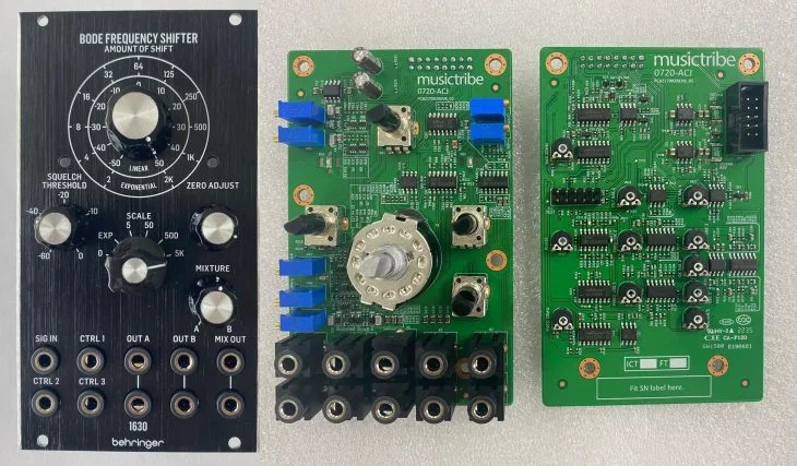

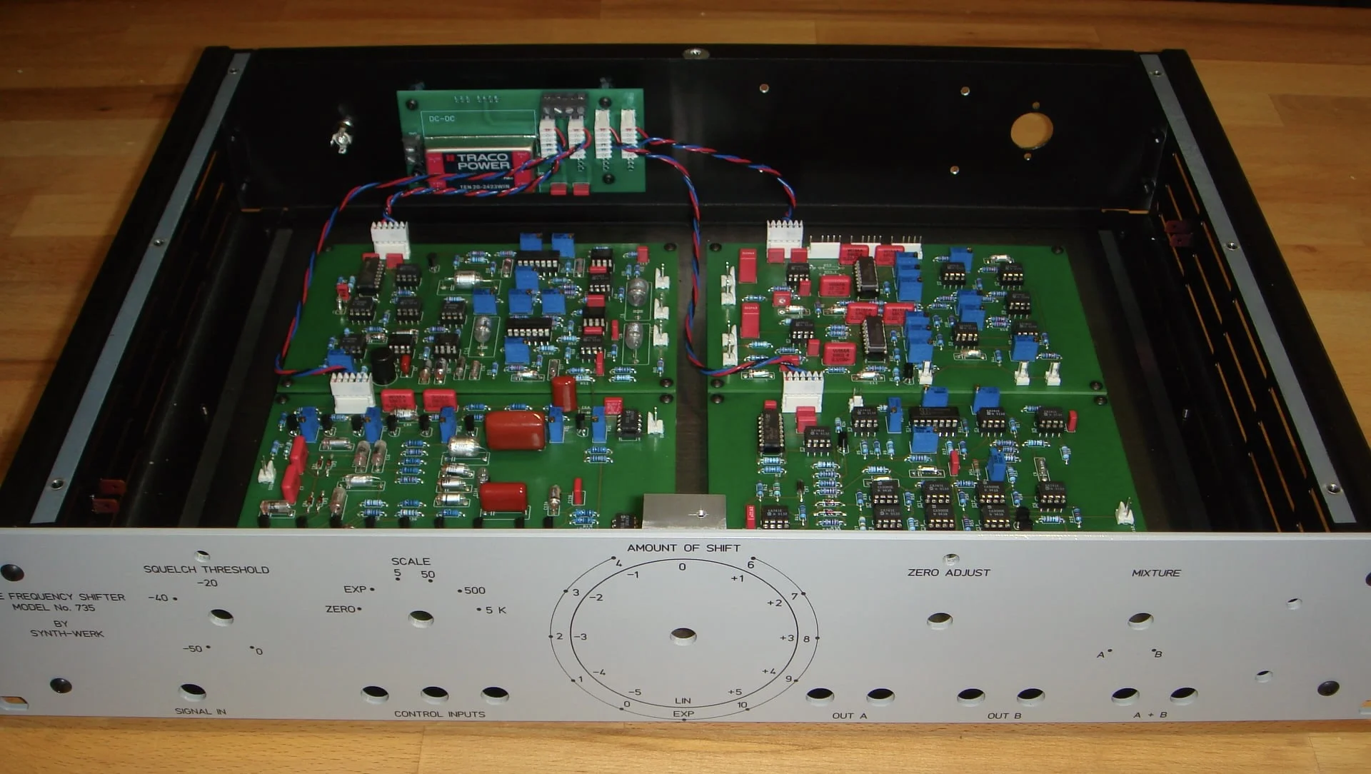

Dies
versus das

Sorry, ich meinte nicht, dass das Behringer* Modul schlecht klingt.
Der Shifter von Behringer* ist ein moderner Frequency Shifter mit modernen Bauteilen, ohne detailliertes Dome-Filter und daraus resultierendem Klang.
Der Klangumwandler von Harald Bode ist doch mit mehr Aufwand im Bereich der Komponenten verbunden wenn man ihn original umsetzt.

Sorry für die dumme Frage da ich in den technischen Details nicht so firm bin: Ist das so irgendwo kommuniziert worden? Dachte eigentlich dass es ein Clone (eben mit modernen aber äquivalenten Teilen) wäre.

...es gibt nur dumme Antworten:)
9x Operationsverstärker (Behringer*) gegen 37x Operationsverstärker (Bode).
Motorola 1494, ein zentrales Bauteil beim Bode, sehe ich nicht. Gibt es auch nicht als SOT Bauteil.

Sind beim B ein paar mehr als 9. V13700M, 074C (TL074) nicht vergessen...
...Richtig, mein Fehler, Sorry!
Habe noch weiter gezählt.
43x IC´s (Bode) 20x (Behringer), 20x Abgleichtrimmer (Bode), 7x (Behringer).
Aber ich glaube, Du weißt, was ich damit sagen wollte :)
