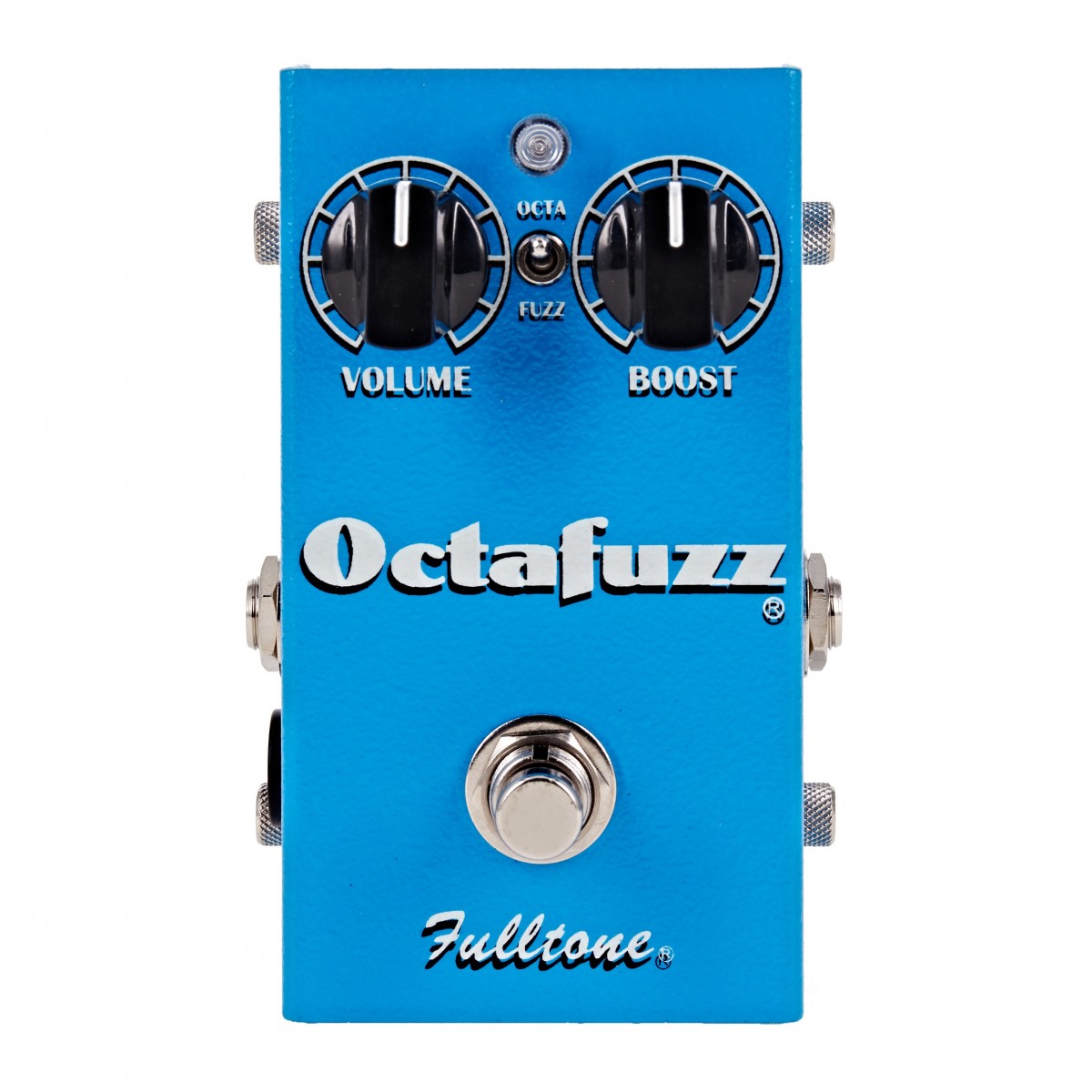

2 -4 transistoren und diesen octavefuzz.
Das letzte scheint sowas wie wavefolding zu sein.

wie nahe ist ein octave fuzz an einem wavefolder.
M.i.a.u.: Rasenmähermann
Ich weiß nicht, was ein "octave fuzz" ist / sein soll.
Auch octafuzz genannt. Kannte ich auch nicht. Irgendwie scheint der auch das signal einmal zu falten und eine oktave höher, ein prägnanter oberton/töne.
Man hat den Eindruck es Spielt noch etwas eine octave höher mit. das ist die schaltung.
ich meine nicht ein octaver pedal plus fuzz. wie gesagt, ist mir auch neu.
