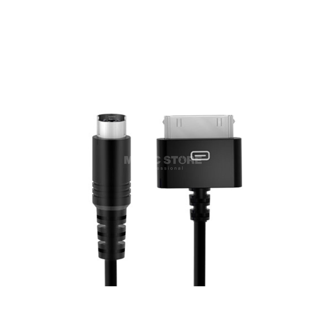

Das iPad3 hat keinen Lightning Anschluss. Da braucht man noch zusätzlich sowas hier:
Oder halt gucken ob man das alte iRig Midi (nicht Version 2 noch irgendwo bekommt).
Es geht auch mit dem neueren iRig 2. Einfach ein 30-Pol./Lightning Adapter für € 5,- zwischenschalten und alles läuft wunderbar.
