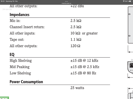

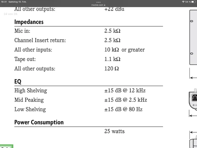

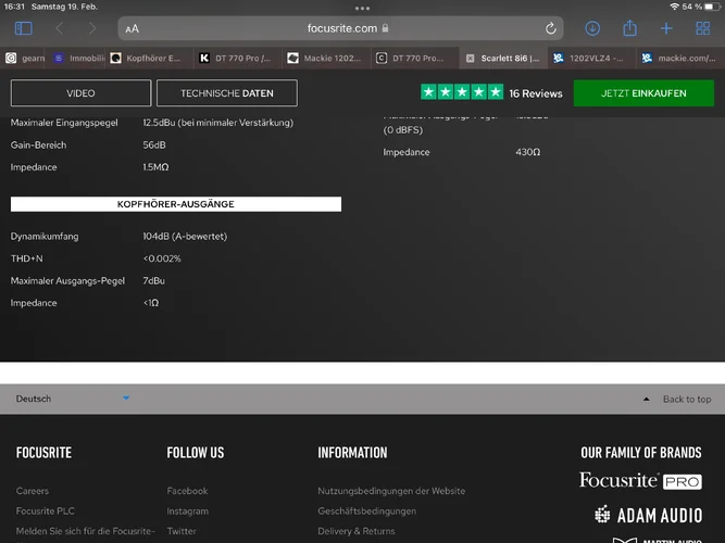

wieder so eine ohm-frage. bin gerade dabei mein setup zu verkleinern. möchte mir einen mackie 1202 vlz4 zulegen… ctrl-room out gehen an die monitorboxen. mainout ins scarlett 8i6 v3.
beim genannten mackie finde ich nix konkretes zu den kopfhörerout. nur:
beim scarlett:
hätte gerne
Beyerdynamic DT 770 Pro​
weiß aber nicht ob 80 oder 250 ohm. ich will sie jedenfalls am mixer selbst als auch am Audiointerface nutzen können… auf phone oder tablett hingegen nicht!
bitte um ratschläge 😌
  • #159
niederohmige sind meines erachtens eher für laute umgebungen. (drummer)
fürs studio, wo du nur für dich bist, kannst du 250 ohm nutzen.
ich habe auch die dt880 pro am scarlett 2i2 3.gen und kann den nicht voll aufgedreht hören. da platzen einem die ohren...
