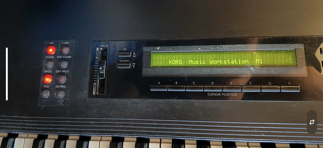

Hat leider nicht geholfen. Das Display zeigt jetzt aber zusätzlich "#24" an...
Schade, auch das Service Manual sagt auch nichts zu einem Fehler #24. Generell sind die Fehlermeldungen nur im Benutzerhandbuch aufgeführt und haben klare Benennungen.
Sofern die M1 nach dem Einschalten den von Dir beschriebenen Zustand anzeigt, dann ist der Bootvorgang bis dahin i.O.
-> "Korg Music Workstation M1" und die INT und PROG Taster leuchten rot.
Nach dem Booten "Korg Music Workstation M1":
Zeigt das Gerät durch betätigen der Taste "GLOBAL" den Text "MASTER TUNE = +00" an?
und nach weiterem Drücken der Taste "+ PAGE" den Text "KEY TRANSPOSE = +00"?

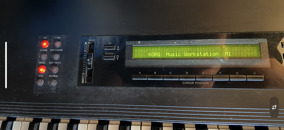

So habe alle jetzt Elkos in Netzteil getauscht. Leider ohne Erfolg! Der M1 beleibt nach wie vor im Begrüßungsbildschirm hängen, reagiert auf keinerlei Tastendruck (Global, +Page usw) und gibt auch nach wie vor keinen Ton aus. Wie gesagt leuchten INT und PROG permanent auf...
Das ist ok so.
Sofern das Gerät länger nicht genutzt wurde, könnten die Taster innerlich eine Oxydschicht aufgebaut haben.
Das könntest Du am offenen Gerät mit "Überbücken der Taster" herausfinden.

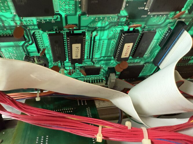

Aufgespielt hatte ich gestern die v1.19. Bei Kauf installiert waren die im Bild gezeigten ROMs. Die Meldung "#24" scheint eine Fehlermeldung zu sein, siehe: https://forums.syntaur.com/t/korg-m1-error-28-on-boot/8069
Aber unabhängig davon ist beim gestrigen Ausprobieren eben irgendetwas passiert. Wie gesagt bleibt das Display ja dunkel. Auch mit der ursprünglichen Firmware bin ich ja ins Menü gekommen und konnte dort navigieren - das passte also. Im Bestfall hat beim Tausch der Batterie eines der Flachbandkabel schaden genommen...ich prüfe das...
OK ...
Die Meldung "#24"
... ist keine Fehlermeldung, auch wenn dies in div. Foren so dargestellt wird!
Nun schau Dir die original Kleber auf Deinem Bild genau an. Da wirst Du die folgenden Aufschriften finden:
  • 880224 -> xxxx24 <- Entspricht der Bootmeldung #24
  • 880324 -> xxxx24 <- Entspricht der Bootmeldung #24
Auf dem Gerät waren bereits Maskrom's (OTP=One Time Programmable) mit der Firmware 1.24, soweit ich das auf Deinem Bild erkennen konnte.
Ich würde nun versuchen, die ursprüngliche Version zu installieren, mit welcher das Gerät auch diverse Male booten konnte.
Hoffe die beiden original Mask Rom's sind noch ok.

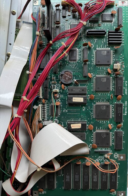

Prüfe auch mal, ob Du beim Zusammenbau irgend ein Kabel oder einen Draht eingeklemmt hattest.
Kannst Du noch ein Bild der gesamten Front der M1 hier einstellen?
Vielleicht auch noch ein Bild mit der CR2032 und Umgebung, mit freier Sicht auf die Platine.

So, das Display läuft wieder. Es war schlicht der Stecker für die 5VDC (digital) nicht aufgesteckt - hatte ich gestern übersehen. Stand wie zuvor: Werks-Reset zeigt keine Wirkung und er kommt nicht über die Begrüßungsmeldung hinaus. Die Taster INT, CARD und COMBI habe ich per Multimeter überprüft, sprich die Schalten auch auf die Platine durch.
Also "alter" Zustand wieder hergestellt.
Was ist das für eine weisse Masse (Kügelchen), zwischen C37 und RA6, Staub, Styropor?
Ist das eine M1 oder sogar eine M1EX?
Müsste als nächstes prüfen, ob das Kabel von der Tastaturplatine zum Mainboard ok ist....
