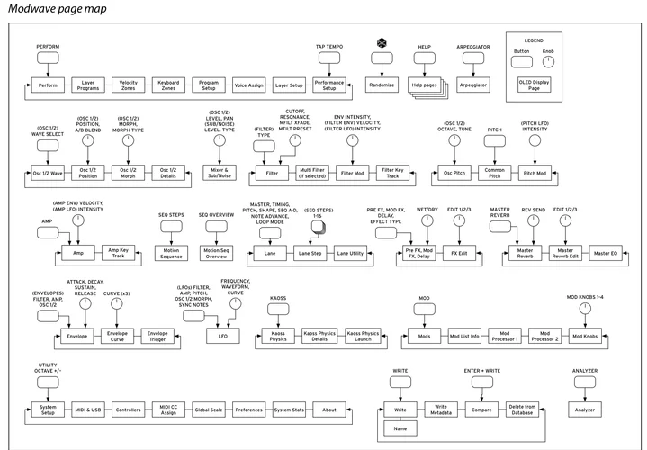

Menüstruktur:

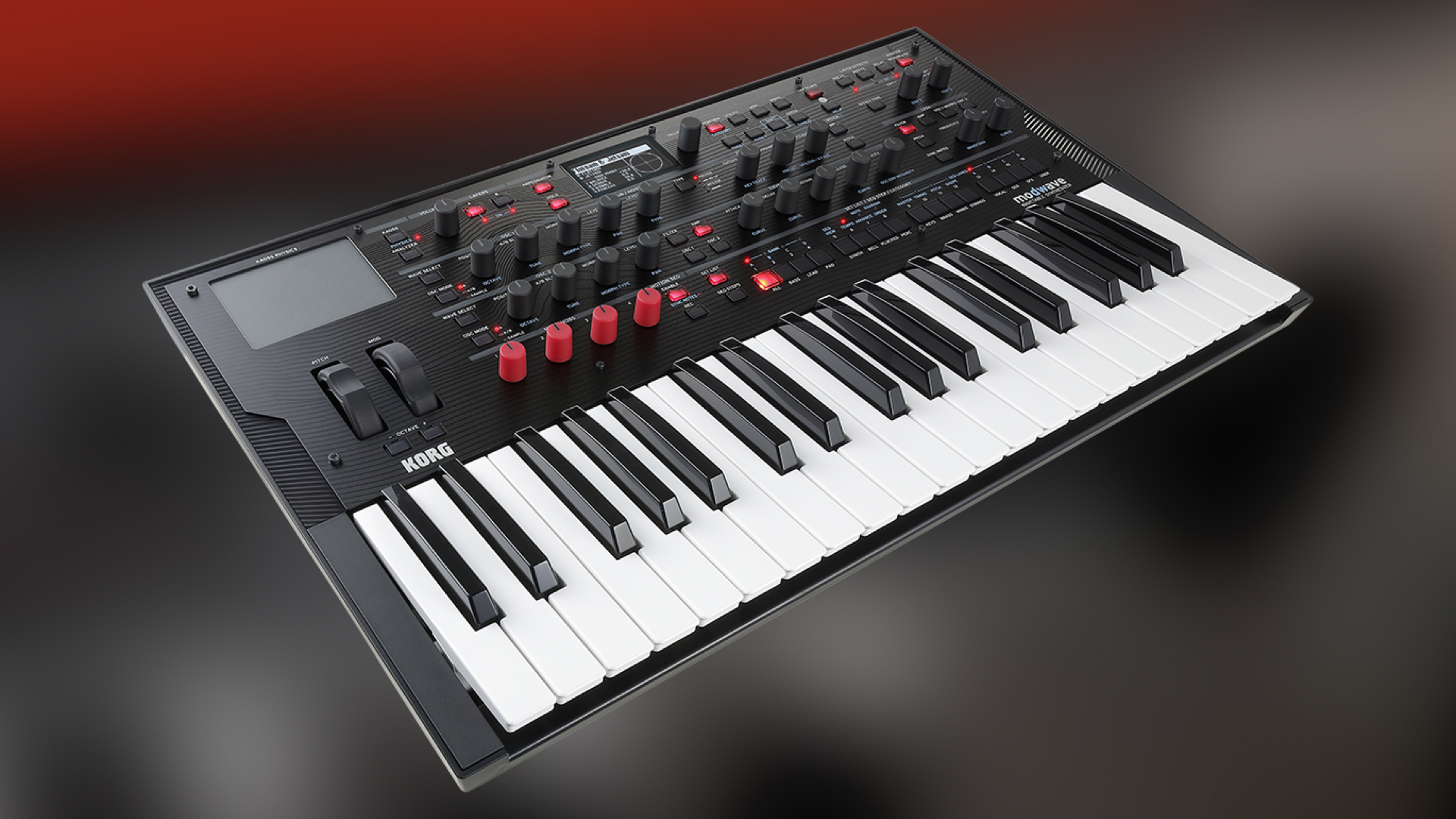

  • #239
Basiert der Sequencer auf Pattern, sprich: kann ich die Sounds auch wechseln oder ist wie so oft bei Korg die Sequenz an das Preset gebunden?
  • #240
Wird sicher schwierig ihn sich schönzureden wenn man viel hat. Zudem muß er ja in punkto Bedienung (bei mir) mit Hydrasynth/ Iridium mithalten und Iridium klingt zudem auch richtig super. Anspielen möchte ich ihn aber auf jeden Fall.
Die Wavestate-Bedienung finde ich jetzt nicht so überragend.
Ich finds super, dass man beim Modwave Potis hat und den Synth so wahrscheinlich schön ausdrucksstark spielen können wird. Dazu das tolle Modulationspad...
Mal schauen ob ich den im Laden bald mal antesten kann.
