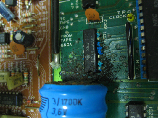

  • Auf der mittleren der drei Platinen befindet sich links ein Akku.
Wenn es nur irgendwie aussieht, als ob der Akku ausgelaufen wäre, dann schau, dass Du das Teil möglichst schnell zu jemandem bringen kannst, der das repariert.
Wenn das nicht so ist, dann könntest Du Glück haben:

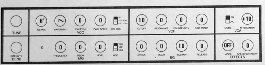

Drücke den Taster "Manual" und stelle dann alle Regler folgendermaßen ein:
Falls dann nichts kommt, dann schalte den Hi/Lo/Off-Outputschalter unter dem Volume-Poti ein paar mal hin und her und dreh das Volumepoti mehrfach auf und zu.
