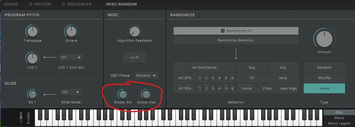

  • #158
hat der Opsix auch nen "globalen" hüllkurvenregler ?
also wo der ganze sound vs. "ADSR" mit einem knopf geregelt werden kann, wie z.bsp. bei nem analogen substraktiv synth

  • #161
Hat er von Haus aus nicht, aber Du kannst einen der Operatoren (z.B. im Operator-Mode Filter) als Mischer verwenden und alle anderen Outputs darauf routen. Dann hast Du über diesen Operator eine globale Hüllkurve.
interessant, Danke.
Allerdings: wenn ich bei jedem sound der mir gefällt (von presets ausgehend) erst so rumdoktern müsste,....dann käme ich zu gar nichts !
flutscht mir dann nicht gut genug.
aber vielleicht macht ja mal wer ein Soundset wo "Das" bei JEDEM Sound als workaround mit drin ist.
Das wär schonmal was ;)
  • #162
Ach dazu willst Du die globale Hüllkurve.
Hierzu ist im opsix native schon eine Lösung eingebaut.
Im Reiter "MISC/RANDOM" gibt es zwei Regler "Global Atk" und "Global Dec":
Damit kann man pauschal die Attack-Zeit bzw. die Decay-Zeit aller Operator-Hüllkurven im Vergleich zur Voreinstellung im Preset vergrößern oder verkleinern.
  • #163
Yup, die will ich dann wohl ;)
Sehr Gut ! Danke !
