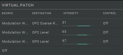

Das Anlegen mehrere Modulationen mit ModWheel als Quelle ist überhaupt kein Problem. Es ist dann aber so, daß nur die zuletzt angelegte Modulation auch funktioniert. Hat doch @Doc Orange auch so geschrieben.
Hab' gerade den PC gewechselt, bei mir funktioniert das mit Mod-Wheel als Quelle für mehrere Ziele und alle Ziele werden gleichzeitig verändert.
Edit:
Hab hier noch kein vernünftiges Bildbearbeitungsprogramm installiert, aber ich denke man kann alles Wichtige erkennen:

Geht bei mir nun auch, nur die Anzeige fehlt wenn man über VP geht. Sehr schön - Firma dankt !
