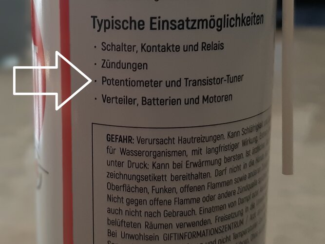

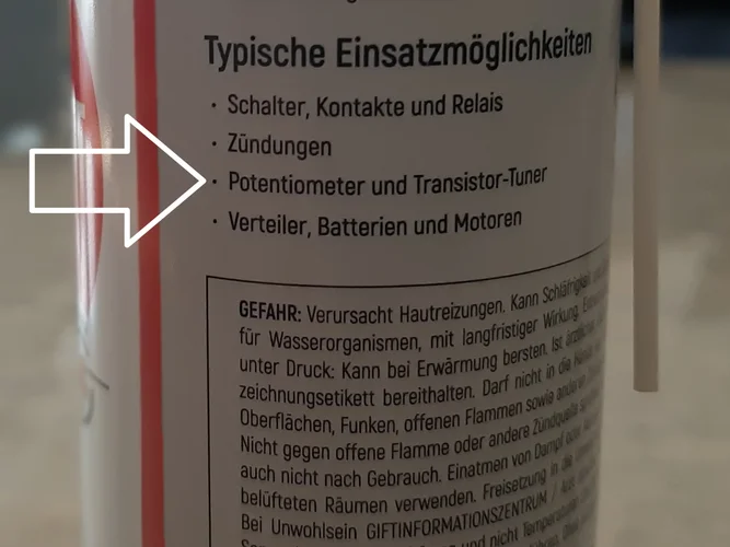

bin etwas verwirrt! in einem anderen thread: https://www.sequencer.de/synthesizer/threads/chemische-hilfen-bei-kratzenden-knackenden-potis-pro-contra.158195/page-2
schwören fast alle auf Oszillin t6, das jetzt offenbar so heißt: Teslanol (https://www.amazon.de/Teslanol®-T6-OSZILLIN-Kontakt-Tunerspray-400ml/dp/B001FSXMO2)
Aber s steht, dass das ein Kontaktspray ist… hm, was denn nun 🙄
habe im modular beim intellijel mixup mixer kratzen beim poti drehen und hätte das gern weg. was tun? v.a. wo genau gehört der poti eingesprayt bzw. wie?!
Ich habe auch das "Kontaktspray", was es genau genommen ja auch ist. (Artikelnummer ist die selbe wie vorher)
Potikappe abziehen und in die Spalte unten am Schaft sprühen.
Bei mir reicht meist ein Tropfen;-)
M.i.a.u.: tztzhtrtgrfgj87654 und banalytic
Was die Herren hier versuchen zu verhindern ist, dass du ein Kontaktspray verwendest, dass den Poti in irgendeiner Art dauerhaft benetzt, also z.B. Kriechöl, Schmieröl oder Säuren enthält. Es gibt verschieden Arten von Kontaktsprays und geeignet für Potis und Fader sind nur solche, die rückstandsfrei sind.
Wenn Potis schleifen, ist Dreck drinnen, den sollte man dann rausholen mit einem Reinigungsmittel, das sollte aber wieder raus gehen, z.B. eben verdampfen (z.B. Alkohol). Den gelösten Dreck kannst du dann bei Bedarf noch mit Druckluft raus pusten.
So jedenfalls handhabe ich das, da gehen die Meinungen auch auseinander.
Wenn man etwas verwendet, dass aktiv reduziert, z.B. eine Säure enthält, ist es wichtig dass diese wieder aufhört zu ätzen, wenn der Dreck verschwunden ist, so wie man auch nach dem Händewaschen die Seife abwäscht. Das ist auch eine Möglichkeit und es gibt solche Systeme, die aber dann immer aus zwei Sprays bestehend.
Schmieren kann man Potis auch, aber das ist etwas völlig anderes, gegen Dreck hilft das nichts, der muss eben erst raus. Vor allem schmiert man mit Schmieröl, nicht mit Kontaktsprays, auch wenn da Öl drinnen ist, denn das ist dann dünnflüssiges Kriechöl (meistens Petroleum) und nicht Schmieröl.
Um den Mythos des Allzweck-Haushaltssprays, dass auch oft Kontaktspray auf der Verpackung stehen hat, der schon so vielen Synths das Leben gekostet hat zu entzaubern:
Diese Sprays sind meist auf Petroleumbasis mit Zusätzen (z.B. WD40, Ballistol), also Kriechöle. Sie können vieles, aber nichts davon gut und sind wirklich auch im Haushalt nur als temporäre Notlösung zu gebrauchen.
Man benutzt sie als Kontaktspray, um die elektrische Leitfähigkeit zu verbessern, weil das sehr dünnflüssige Öl Wasser verdrängen und einen feinen Film an der Stelle bildet, der den Kontakt mehr oder weniger dauerhaft aufrecht erhalten kann. Weil es eben so dünnflüssig ist und nicht aushärtet, „kriecht“ es aber auch, sprich es bleibt nicht unbedingt da, wo man es haben will und trocknet nicht.
Es reinigt außerdem, weil es leicht ätzend ist und Oxidschichten lösen kann.
Da es nicht trocknet und kriecht, muss man es aber wieder nach getaner Arbeit abwaschen oder es wird auch da lösen und ätzen, wo es nicht soll, z.B. auf Leiterplatten.
Die dritte Eigenschaft dieser Allzwecksprays ist das schmieren, das erreicht man, indem man feine, sehr harte Partikel, z.B. Keramik beimischt, da das Kriechöl zum schmieren eigentlich zu dünnflüssig ist.
Für einen Hausmeister, der mal schnell das verrostete Schloss gleichzeitig entrosten und schmieren will, damit es funktioniert bis es ausgetauscht wird, mag das eine gute Sache sein.
Für die meisten anderen Anwendungen gibt es aber bessere Alternativen.

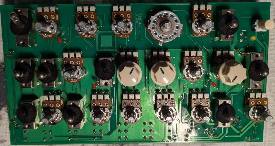

Hi,
habe bei mir einige kratzende Potis mit Teslanol behandelt, viel gedreht, ablüften lassen und so das Kratzen auch wegbekommen.
Danach habe ich mi tguter Absicht Kontakt 701 - Vaselinespray hinterhergesprüht...
Das war nicht so gut, denn das Vaselinespray ist eigentlich auch ein Reiniger mit etwas Vaseline.
Nun sind einige Potis praktisch fettfrei und laufen nicht mehr so schön, sondern zu leichtgängig, aber gleichzeitig auch unschön.
Vermutlich habe ich sämtliches Fett aus der Potiachse gespült.
Gibt's Tips, um das wieder zu beheben?
Hier ein Bild der Potis:
Vielleicht weiß jemand, ob man die Poti Oberteile durch wegdrücken der vier Laschen abnehmen kann?
Dann könnte ich das mal richtig machen...
Ich habe jetzt Silikonfett mit einer spitzen Tube und Pinselchen versucht von oben vorichtig in die Achse zu bekommen.
Auseinanderbauen der Achse geht leider nicht.
Mit einem Fön habe ich die Achse vorsichtig erwärmt., damit das Fett weniger viskos ist.
Mal schauen...
Alternativ muss ich halt neue Potis verbauen lassen.
Ja das geht, aber Du musst die Potis zuvor auslöten. Das Öffnen mag vielleicht noch im eingelöteten Zustand gehen, aber um die Laschen sauber und zuverlässig wieder zurückzubiegen, musst Du mit einer Kombizange das Gehäuse umfassen, und das geht nicht im eingelöteten Zustand.
Das Video finde ich zwar nicht perfekt, aber es zeigt zumindest wie man die Laschen korrekt auf und danach wieder zu macht:
Schon X- mal gesagt,😂, aber ich schreibe es noch mal. Ich habe sehr gute Erfahrungen damit gemacht Potis zuerst einmal mit Alkohol zu spülen, eine Spritze mit Kanüle aus der Apotheke und Isopropanol dazu, aus verschiedenen Richtungen in die Öffnung ( Gerät auch mal drehen ) und dann "Gib ihm" . Ist gut wenn der Schmutz raus kommt und die Flüssigkeit verdunstet ja komplett.
Für die weitere Vorgehensweise gibt es im Netz und im realen Leben hundert Meinungen, da muss ich mich nicht auch noch melden...
Isopropanol ist gut, wenn es um fettgebundene Verschmutzung geht (zB Zigarettendunstschmiere). Isopropanol hilft null gegen Oxydierung der Kupferkontaktbahn. Und im Falle des Threadstarters (weggelöste Achsschmierung) ist Isopropanol so ziemlich das Dümmste, was man machen könnte - da würde der letzte Rest der Achsschmierung final weggelöst.
Daher: bitte erst mal nachdenken, was das eigentlich zu beseitigende Problem ist, und dann posten.

So ist es.
Kontakt ist längst sauber und läuft wieder.
Aber die Potiachse krächzt, weil der Alkohol in den Mitteln das Achsfett mit ausgespült hat.
Vermutlich ist es damit kaputt saniert...
Aber etwas vorsichtig erhitztes Fett am Oberteil der Achse hat etwas geholfen...
Vermona ist aber ein fairer Reprataturpartner für eigene Geräte und deshalb steht ein Potitausch demnächst an.
