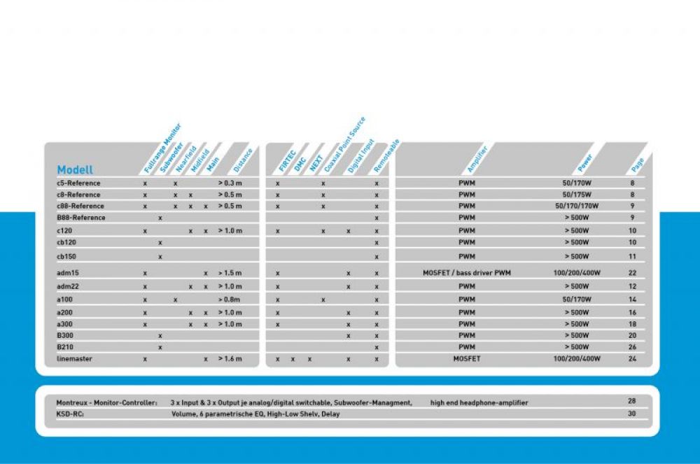

Ich überlege mir seit Wochen die A200 V2 zu holen. Allerdings ist mein Abstand (1.2-1.4) etwas zu klein. Aber der Raum ist genug gross und 28hz ist echt eine Ansage. Max SPL ist eher tief, das passt (Konkurrenz S3H, S3V und Hedd 30 ist viel lauter).
Kennt die jemand schon? Oder ist es doof mit dem Abstand? Hab mit KS telefoniert, die meinen das geht peoblemlos.

42x30x31 find ich noch ganz handlich. Der Brummer ist 45x45 - 30 Killllo.
Thema wäre Subwoofer vermeiden und "weils geht" und "interessant". Würd ich einfach gern mal hören.
Disclaimer: Mir ist klar, dass das Midfield ist. Ist nicht für jede Situation sinnvoll - auch klar. Geht ja auch um den Eindruck von Leuten, die diese kennen oder nutzen. Weiss nicht, ob überhaupt jemand…

Was ich interessant finde das man die C120 sogar mit nem Abstand von 1m abhören kann. Ich hab hier 1,60m .. die könnte ich also verwenden.
Bräuchte ich nur 7000€ :selfhammer:
