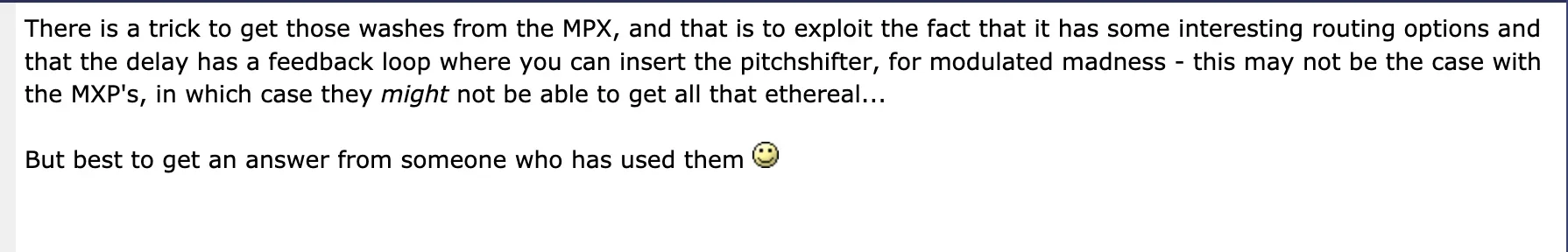

  • #209
Im Gearslutz-Forum sagen sie Pitchshifter in Feedback-Loop vom Delay einsetzen. Weiß jemand wie das geht?
  • #210
Feedback-Schleifen könntest du beim MX400, denke ich, nur extern machen. Intern ist mir beim MX400 keine Möglichkeit für Feedback-Schleifen bekannt.
