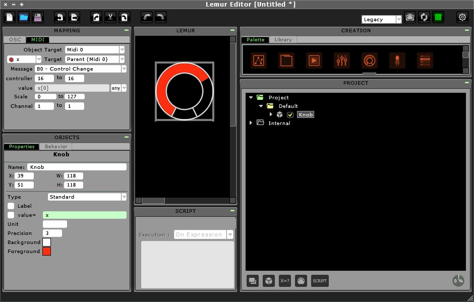

mid feedback, bin ich wirklich zu blöd?
Hi,
darf ich den Threat mal für nen kleines Hilfegesuch missbrauchen?
Ich versuche nun schon seit Tagen erfolglos, einen einfachen Fader, oder auch Regler zur bidirektionalen Kommunikation mit NI Kore zu bewegen. Ich möchte eigentlich nur meinen Kore Controller mit dem Lemur nachbilden.
Mit Touch OSC hat das Ganze bereits auf Anhieb funktioniert. Physics für das XY Pad wären aber noch der Bringer.
Was müsste ich bei dem unten gezeigten Template (1knob.jzml) einstellen, dass der abgebildete Knob auch auf ankommende CC16 Meldungen reagiert.
Das fast leere Projectfile, und das funktionierende TouchOSC liegt dann hier: http://m-erhart.de/Bilder/Lemur/
Danke und Grüße
micha

  • #130
Re: Lemur für iPad
ist schon alles eingestellt in dem Template. Das Geraet bzw. die Software muss MIDI auch senden koennen. Aber wenn es mit TouchOSC geht, dann geht es auch mit Lemur. Liegt also nur an den MIDI-Einstellungen. Vielleicht loopMIDI installieren fuer die Verbindung Lemur - Daemon.

Re: Lemur für iPad
Hi,
und vielen Dank für den entscheidenden Denkanstoss. :adore:
Der Störenfried war die "Touch OSC Bridge", wenn diese im Hintergrundläuft auf den selben Midi-Ports läuft, werden eingehende Nachrichten geblockt. Midi Out funktionierte aber einwandfrei.
Das RC Template iPad - NI Kore+more.jzml habe ich für andere Koreaner mal auf: http://m-erhart.de/Bilder/Lemur/ abgelegt.
Grüße
micha

Re: Lemur für iPad
TouchOSC Bridge ist ein virteller Port. Bei Lemur (Windows) muss man die virtuellen Ports selber installieren (loopMIDI, MIDIyoke, etc.).

Re: Lemur für iPad
Hi,
das mit den virtuellen Ports ist schon klar, war oben vielleicht auch etwas blöd ausgedrückt.
Wenn die TouchOSC Bridge läuft, funktioniert der Lemur Daemon (loopMidi) in Kore nicht bidirektional.
Schalte ich die Touch OSC Bridge aus, oder deaktiviere deren Ports in Kore, funktioniert alles wie es soll.
micha
