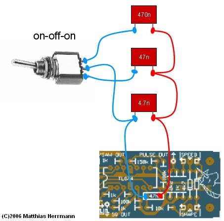

wegen dem LFO: vergiss nicht, schalter und caps für verschiedene speed ranges hinzuzufügen - 2 on-off-on schalter und 4 caps, mehr braucht es ja nicht.

hier mal eine kleine illustration des schalters für drei LFO frequenzbereiche (hier am beispiel des CGS Utility LFOs):
  • #167
Ou, ganz geil, genau sowas suche ich
Besten Dank
