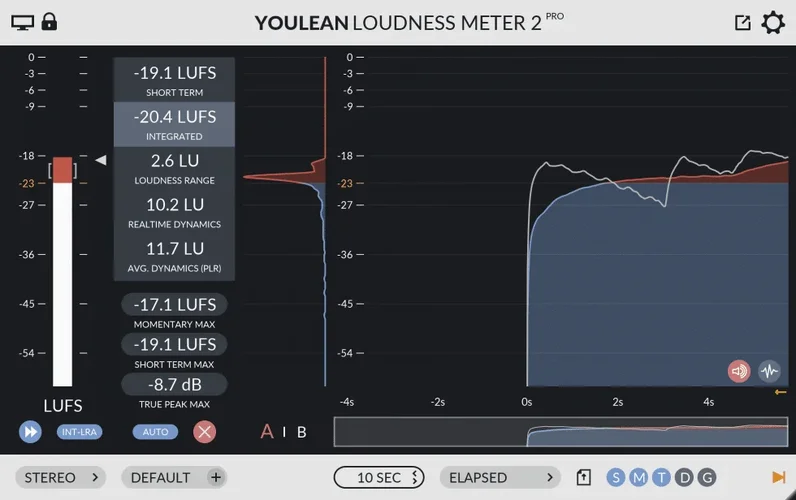

Wenn 1 LU = 1dB wäre bräuchte man LUFS als Maßeinheit ja nicht. Was damit gemeint ist, ist dass wenn ein Signal 10 LUFS und ein anderes 14 LUFS hat, der Unterschied zwischen beiden 4 LU's beträgt.
LU's und LUFS' sind nicht das Gleiche.
LU's entsprechen messbarer Lautheit (ähnlich wie dB) während LUFS' eben auch die subjektive (wahrgenommene) Lautheit der Frequenzbereiche miteinbezieht (LUFS = Loudness Units relative to full scale)
Auf diesem Screenshot kann man unten sehen was die LUFS in dB ergeben:
Bei LUFS wird auch die menschliche subjektive Wahrnehmung bezüglich der Lautheit verschiedener Frequenzbereiche miteinbezogen,
d.h. dass die unterschiedlichen Frequenzbereiche auch eine unterschiedliche Gewichtung bekommen, nicht wie bei dB
die einfach in absoluter Lautstärke gemessen werden.
"LUFS – Loudness units relative to Full Scale. This is a loudness standard designed to enable normalization of audio levels. Loudness Units (or LU) is an additional unit. It describes loudness without direct absolute reference and therefore describes loudness level differences. For instance, the difference between -23 LUFS and -18 LUFS is 5 LU."

ist gut, das mit den db LUFS war mein Fehler. Warum ich das genau gesagt habe, weiß ich nicht.
Dennoch kann man offensichtlich, was du ja bestätigst, 1db mit 1 LU gleichsetzen.
Deine Erklärung zu LUFS habe ich doch eben schon geschrieben - mit Frequenz und Timingewichtung.
Du machst wich irgendwie ganz kirre .. du schriebst die ganze Zeit was ich schon schreibe.

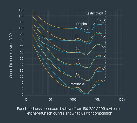

Schon aber im Bezug auf das Ratio, sprich wenn dein Mix -15 LUFS hat und du +5dB im Master hochregelst dann kommst du mit -10LUFS raus.
Aber -10 LUFS sind nicht -10dB, weil es bei den LUFS ja um wahrgenommene Lautheit geht, und das über einen längeren Zeitraum, nicht über gegenwärtige Dezibelspitzen wie bei dB Angaben.
Hier kann man das schön sehen: Ein Signal mit einer Frequenz von 20Hz müsste auf ~90dB aufgedreht werden um gleichlaut wahrgenommen zu werden wie ein Signal um 1000Hz herum schon bei 20dB.
Das ist ein Unterschied von 70dB für die gleiche wahrgenommene Lautstärke.
Dass LUFS sich gut zum vergleichen eignen, da sind wir uns einig :) Das ist ja der Sinn warum das als Standard in's Leben gerufen wurde.
Man sollte einfach die Lautheit von Tracks gar nicht mehr in dB vergleichen, außer wenn es um True Peaks geht.
