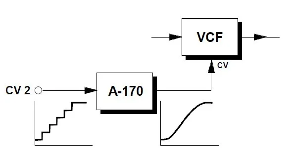

[quote="hesspet"Da es sich bei digtalen "Kurven" immer um diskrete Spannungsdifferenzen zwischen zwei Zeiteinheiten handelt ist einfach die Frage wieviel Zeiteinheiten und Stufen schaffe ich, damit man die Treppe(Artefakte) nicht mehr wahrnimmt .
Beispiel:
10 Bit (typisch z.B. wenn jemand CV's mit einem Arduino erzeugt.) Einfach eine Rampe von 0-5V bedeutet 5V / 1024 = 0,0048..V pro Stufe. Zeitdauer der Rampe 10 Sekunden. So und jetzt jagt das mal gegen einen CVIN in von einem Oszilator! Das hört man. Sauber, auf die Samplingfrequenz, abgestimmter Slew Rate Limiter dazwischen und gut is... hört keiner mehr.
[/quote]
LOL, das macht Sinn: um die Treppen eines digitalen Envelopes zu glätten setzt man einen analogen ein ;)

Cyborg schrieb:
Ein Slewlimiter ist kein analoger Envelope, sondern er ist ein Tiefpassfilter, und ein Tiefpassfilter hängt hinter jedem D/A-Wandler - auch wenn der letztlich nur Steuerspannungen rausgibt.

OK, das nächste mal schreibe ich Tiefpassfilter :mrgreen: Ich hatte nur den Ausdruck "Slew Limiter" als Synonym für die Glättung nutzen wollen.
So nebenbei: beim A-191-1 steht das Wort wörtlich in der Anleitung drin :-) :-)
Orginalzitat:
Falls die Steuerspannung zu stufig ist (MIDI: 128 Stufen), sollten Sie diese über einen Slew Limiter (A-170) führen (s. Abbildung).
und drunter das Bildchen:
Dachte halt das wäre besser verständlich. :P
Mein Posting ging nicht an Dich sondern an Cyborgs - und der hat geschrieben, dass eine analoge Hüllkurve benutzt würde um eine digitale Hüllkurve zu glätten.

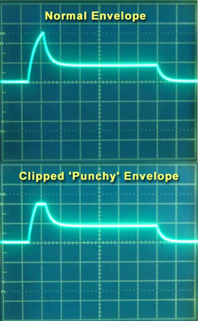

"Perkussive", "knackige" Hüllkurven sind übersteuert (z.B. Minimoog)
Manche meinen mit "schnelle Hüllkurve" = "übersteuert/ clipping" und nicht die Geschwindigkeit (ohne es selbst zu realisieren). Das behindert die Diskussion - z.B. gibt es Leute, die meinen die Envelopes im Evolvier seien nicht schnell genug (und in Wirklichkeit meinen all diese Leute das gar nicht, was sie sagen - denn wenn einem die Hüllkurven im Evolvier nicht schnell genug sind, dann sind sie wohl bei keinem Synthesizer der Welt schnell genug)
Erschwerend kommt noch hinzu, dass dieser Einwand in der Regel überlesen wird und die Diskussion dann munter genauso weiter geht, obwohl die Teilnehmer der Diskussion im technischen Sinne unterschiedliche Dinge meinen, diese jedoch mit demselben Wort bezeichnen.
Bei Dotcom hat man dem "punchy envelope patch" sogar eine eigene Seite gewidmet: http://www.synthesizers.com/egpunch.html
Was mich ein wenig wundert ist: Derjenige mit den dünnsten Digital-Envelopes (Dave) brüllt am lautesten, dass analoge Hüllkurven sinnlos seien. Ich bin mir 100% sicher, dass man das Verhalten analoger Envelopes akkurat digital nachbilden kann, viel besser und einfacher als z.B. analoge Filter (z.B. funktioniert der naive Ansatz "Sampling und Auslesen aus einer Tabelle" mit heutigen Mitteln bestens). Der gute Dave macht das allerdings nicht und deswegen klingen die Voyager Envelopes viel geiler als die vom guten Dave.
Oder andersrum, verschiedene Begriffe für dasselbe, wie grad im Prava Thread.
Das mit dem Clipping ist auch einer der Gründe warum ich meinte daß man Multistageenvelopes auch bei FM nicht unbedingt braucht,
wobei ich eher an einen harten Drive im VCA bzw dahinter dachte, was dieselbe Envelope aber zusätzlichen Biss im Attack gibt.
Da unterstellst Du den Leuten was. "Punchy" (=geclipt) ist was anderes als "knackig" oder "perkussiv". Und diese Begrifflichkeiten können die Leute nach meiner Wahrnehmung sehr wohl unterscheiden.
Ich sehe viel öfter das Problem, dass den Leuten der Zusammenhang zwischen der Charakteristik des Ausgangsspannungsverlaufs an der Quelle (hier: der Hüllkurve) und der Steuerungscharakteristik beim Modulationziel nicht klar ist. Typisches Beispiel Envelope an Exp.VCA <-> LFO an Lin.VCA.
