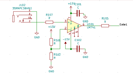

Wenn ich das recht erinnere, so war dieses fiese Interface zwischen Keyboard und Synth verwendet worden, intern dann aber auf 5V umgesetzt. Hat bei mir auch was zerschossen, einen Transistor im Doepfer CV Interface.
Anyway: Magst Du die Schaltung hier posten, mit der ihr das gelöst habt?
Ja, das Keyboard erzeugt diesen Gate Impuls. Guter Tipp, dass der Date Impuls Formant-intern anders ist. Das mess ich mal raus.
Der Einfachheit halber will ich mit einer kleinen Interface-Box die Brücke von Eurorack zum Formant schlagen. Die Pitch-Signal sind ja mit 1V/Oktave identisch. Für Gate braucht man diese kleine Komparator-Schaltung:
Der Eurorack Gate Eingang ist links oben die Buchse, Der Formant Gate Ausgang ist rechts (Gate1)
Operationsverstärker LM741, R102 = 1kOhm, R101 = 4kOhm (4,7 geht auch), R105 = R107 sind Schutzwiderstände = 1kOhm, Die beiden Kondensatoren an -15V und +15V kann man auch weglassen.

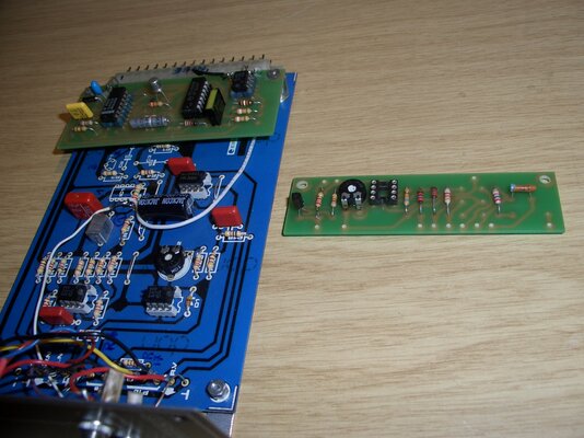

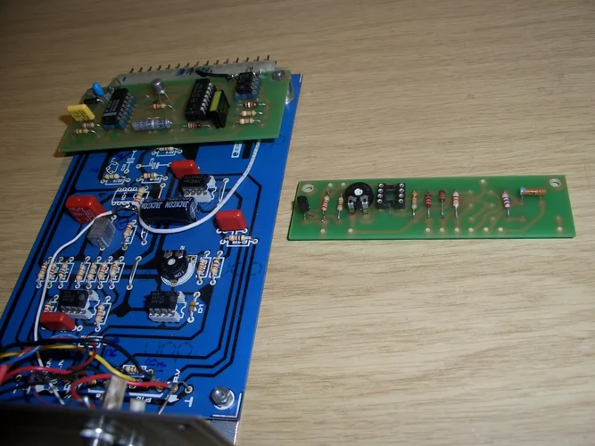

Hi there,
anbei Bilder von unserem (ersten) erweiterten FORMANT NOISE Modul.
Stammt alles aus "gchap2.pdf" Seite 6
Die Original-Schaltung mit dem "Rausch-Transistor" ist schlicht aufwändig und unbefriedigend.
(hab ganze Schachteln voller Tranistoren ausprobiert :cry: )
Die kleine Zusatzplatine "Digital Noise Generator (DNG)" bringt den erwünschten Erfolg.
Alle nachfolgenden Schaltungen bekommen genügend Ausgangspegel um sauber angesteuert zu werden.

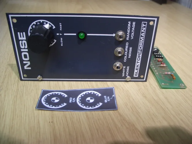

Wir werden das NOISE-Modul noch weiter "aufbohren", in dem noch einen kleine Zusatzplatine montiert wird.
Es geht um "Colored Noise Circuit (CNC). gchap2 - Seite 7
Da wir bissle Wert auf halbwegs einheitliches Frontplatten-Design legen
hier eine Idee dazu :
Das Frontplatten-Design von Seite 7 ausschneiden, in den Farben invertieren, am Tintenpinkler oder Laser ausdrucken,
mit Klarsicht Buch-Einbind Selbstklebender Folie überziehen,
auf die alte Frontplatte kleben (z.B. mit doppelseitigem Klebeband), Löcher bohren, und die beiden Poti's für RED-, und BLUE Colored Noise montieren.
Die Zusatzplatine auf kleinen Distanzstücken montieren.
Auf den Bildern ein "Vor-Entwurf" - noch nicht die endgülgite Lösung
Grüße an alle FORMANT Liebhaber :cool:

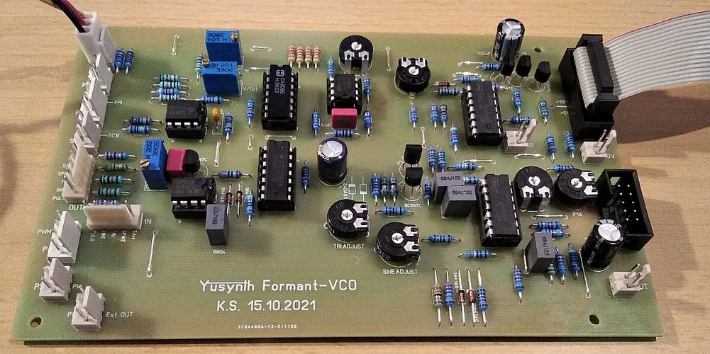

Baue hier gerade an einer alternativen Lösung für die Formant-VCOs.
Schaltung ist von yusynth.net und braucht auch kein uA726 + statt 7413 wird ein 74HC(T)132 verwendet .
Auf der Platine habe ich die 31-pol Steckerleiste gegen Wannen-Buchsen getauscht , und die Lösung mit den Lötnägeln durch Printstecker ersetzt .
Leiterplatte statt 200x160 nur noch 100x160 mm groß.
Platine ist von jlcpcb.com und wurde mit Sprint-Layout 6.0 erstellt .

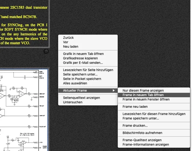

@humax5600
hättest du bitte mal nen link zu dem YuSynth Stromlaufplan? Ich finde den nicht... :cry:
Gruß
Werner
  • #49
uups,
habe es grad selbst probiert, man kommt immer auf der obersten Seite der Homepage raus.......
Schau mal nach unter :
Signal and CV generators
Das 2. Modul ist der gewünschte VCO
  • #51
is ja ober-cool.
funktioniert tatsächlich.
Bin begeistert, hier hat es Menschen, die (noch ;-) nen Plan haben - freu !!! :cool:
