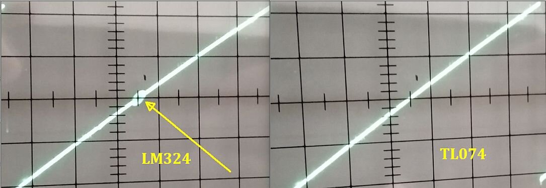

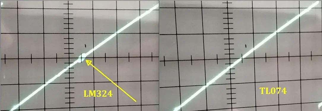

Falls die yusynth-Schaltung jemand nachbaut :
Mit dem LM324 habe ich hier ein unsauberes Ausgangs-Signal, mit TL074 alles i.O.

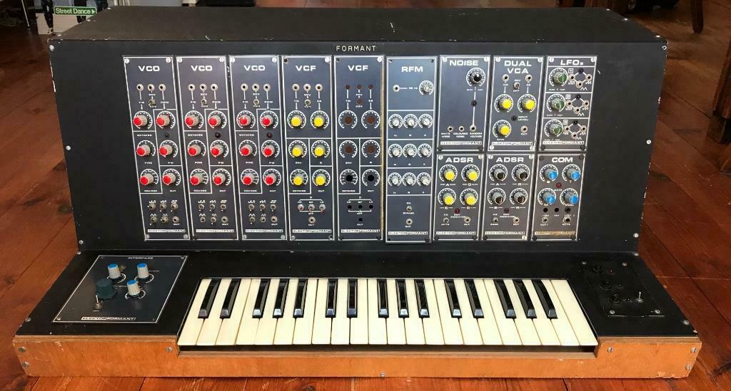

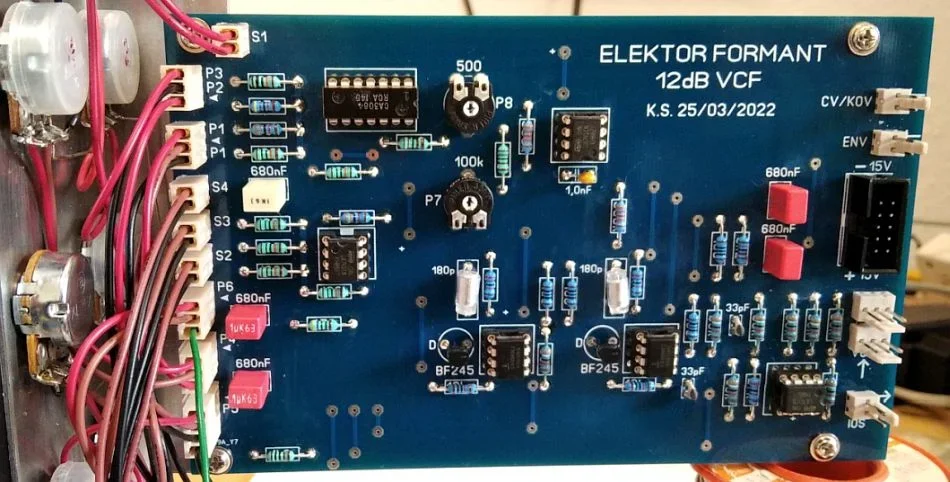

Seit knapp 4 Wochen bin ich auch Formant Besitzer. Ein Freund meines Vaters hatte ihn im Nachbardorf im Keller stehen. Der hatte ihn während des Studiums Ende der 70er nach und nach gebaut. Kleine Anekdote: weil er damals wenig Geld hatte, hat er ein CSU-Wahlplakat mit Franz-Josef-Strauss drauf mitgehen lassen und daraus das Gehäuse gesägt. Kein Wunder, dass FJS damals nicht Kanzler geworden ist :)
Bis auf die Platinen ist es ein kompletter Selbstbau. Das sieht man auch an den Frontplatten. Nach einigen Jahrzehnten im Keller war er nach Tausch eines OpAmps wieder spielfähig. Das Keyboard ist auch top im Schuss.
Die 4 Oszillatoren klingen zusammen schon echt fett. Das Default Patching überzeugt mich nicht ganz, weil beide Filtermodule in Reihe geschaltet sind. Der 12dB Filter klingt richtig gut, der 24 dB Filter eher mau.
Ein paar Macken hat die Kiste leider: Die Filterbank links unten und der Noise Generator recht unten funktionieren nicht. Da muss ich noch mal auf Fehlersuche gehen.

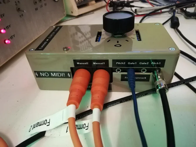

Und noch eine Sache ist problematisch: der Formant erwartet einen richtig blöden Gate-Impuls von -15 Volt auf +15V. Beim Versuch, ihn mit dem Deluge zu triggern, habe ich mir drei Gate Ausgänge des Deluge geschossen. Zum Glück und dank Support von Synthstrom konnte ich sie am letzten Wochenende auch gleich wieder reparieren (nur drei SMD Transistoren kaputt). Jetzt habe ich mit einem Freund im zweiten Anlauf noch ein Trigger-board mit einem Komparator gebaut, das einen "modernen" Gate Impuls (0 --> 5V) auf den Deluge Standard umsetzt. Jetzt lässt sich der Formant auch mit einem heutigen Sequencer betreiben. Funkioniert sowohl mit dem Deluge als auch mit einem Beatstep pro.

du schreibst, daß die 12dB Filter richtig gut klingen, die 24dB dagegen eher mau.
Fragen nun dazu :
- hast du die Unterlagen zum 24dB VCF ?
falls nein, hier ein link
- sind deine 4 OTA's CA3080 (IC 3,4,6,7) nach der Testschaltung "OTA-Test" selektiert worden ?
- sind die Trimmer-Einstellungen für P7 (V / Oktave) und für P8 Filterfrequenzsteuerung korrekt ?
- ist drauf geachtet worden, daß der Filter nicht durch zu hohe Oszillatoren-Ausgangsspannung übersteuert wird ?
Man kann den 24dB auch über einen separaten ADSR Hüllkurvengenerator ansteuern, anstatt ihn in Reihe mit dem 12dB zu schalten.
Diese kleine Verzerrung beim Nulldurchgang sorgt bestimmt für einen schönen Vintage Klang. Waldorf hat etwas in der Art beim Übergang vom Q zum mQ in die Simulation der Oszillatoren eingebaut.
Mittlerweile habe ich gelernt, dass die TL07x gute Brot und Butter Audio OpAmps sind. LM324 und TL06x sind eher für Steuersignale geeignet. Ich hab ne ähnliche Erfahrung wie @humax5600 gemacht, als ich bei einem Doepfer Modul den 64er gegen einen 74er getauscht habe: https://anlage-e.de/a-110-1-improved/. Zieht halt das Zehnfache an Strom, aber wenns das Netzteil aushält ...

Servus Formantiero,
ich sehe Deinen post erst jetzt. Danke für die Infos! Die Unterlagen zum Filter habe ich. Ich finde, dass der 24dB VCF deutlich "cleaner" klingt, als der 12dB.
Zur Bauteilauswahl in meinem Formant kann ich nichts sagen. Das kann ich den Erbauer noch mal fragen. Der Filter übersteuert nicht. Ich würde das so interpretieren, dass die Eingansspannung OK ist.
Das Parallelschalten der Filter nutze ich bei meinem Kästle gerne. Je 2 Oszillatoren gehen dann auf ein Filter, die dann aber wieder auf den einen einzigen VCA gehen. Nur ein VCA ist mindestens einer zu wenig...
Beim 12dB und beim 24dB Filter habe ich heute die Widerstandswerte für die Resonanz so geändert, dass Q bis in den Eigenresonanzbereich geht. Die bisher brav klingenden Filter können damit so richtig rotzig werden. Sehr schön! Was jetzt auch geht ist mit einem Impuls anpingen, so dass sie wie Bassdrums oder Toms ausklingen. Die kleine Änderung erweitert die Möglichkeiten der Filter deutlich.

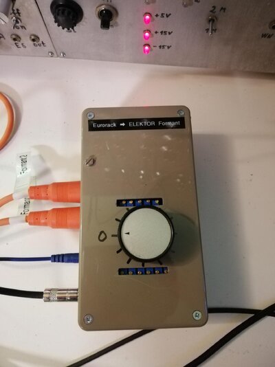

Und noch etwas: die kleine 2-kanalige Eurorack zum Formant-Konverterplatine ist fertig. Ich poste mal Bilder in den nächsten Tagen.

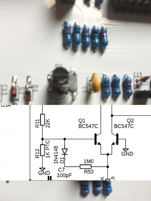

Im www gefunden :
Ersatz für uA726 Doppeltransistor IC
Google Übersetzer :
Für den ua726 habe ich 2xBC547C (Well Matched) mit einem 1K PTC verwendet. Sie müssen sehr gut temperaturleitende Paste verwenden. (VCOs sind 1V/Okt über 7 Oktaven und sehr stabil)

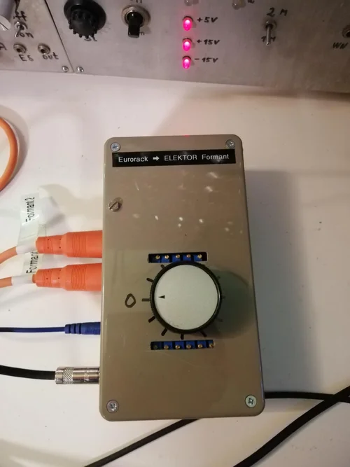

Hier mein 2 kanaliges Eurorack zu Formant Interface. Endlich ist es aufgebaut und im Gehäuse. Mit dem großen Drehschalter kann man auf Kanal1 dieTonhöhe transponieren. Auf gut Deutsch: an den kleinen Trimmpotis lassen sich Spannungen einstellen, die dann zum Eingangssignal vom Eurorack hinzuaddiert und an den Formant ausgegeben werden. Das geht rauf und runter.
