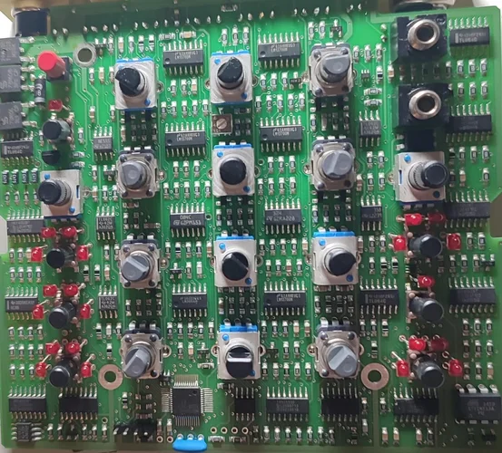

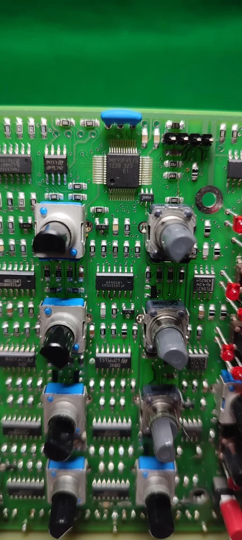

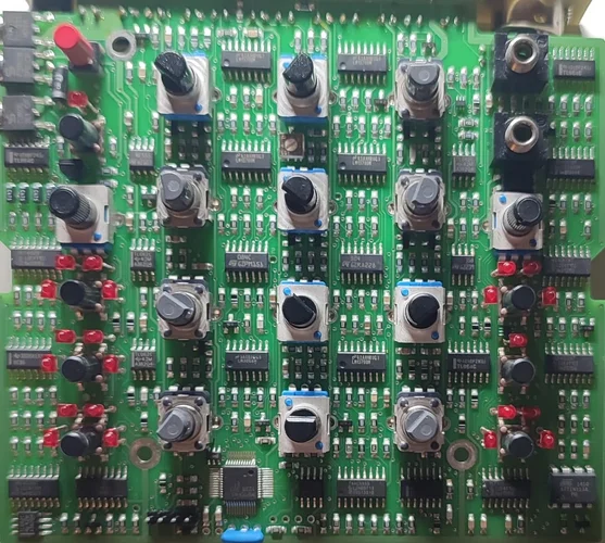

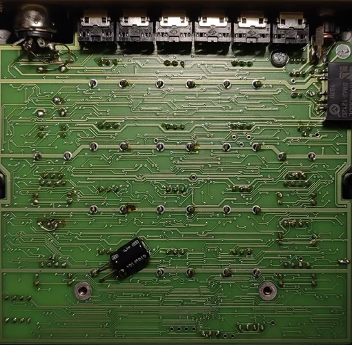

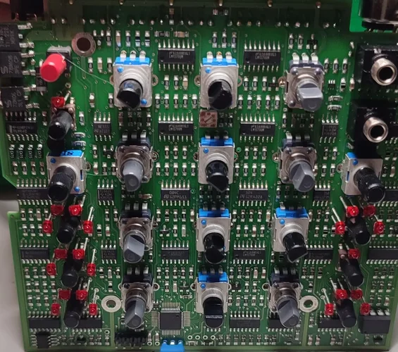

Ist der Thread noch aktuell?
JK… wollte nur einige Bilder des Innenlebens teilen.
