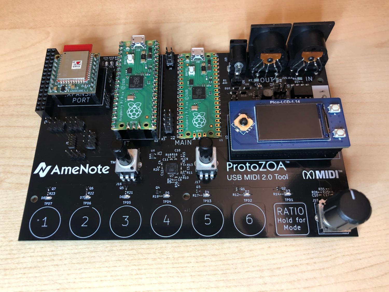

Sehr langsam gibt es jetzt ein paar Tools für 2.0
Alles aber Entwickler-Kram und Bastelzeug - nicht superneu - nur nochmal aufgebracht.
Gesprochen wird seit 2006 darüber - Specs sind seit Jahren bei MIDI.org zu sehen -
Ansonsten:
Dabei könnten wir ALLE die Funktionalität sehr gut brauchen.
