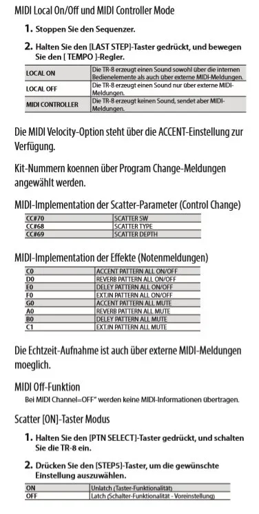

    Hell: Sequencer im Daymode.
Midi Clock Probleme mit dem Korg SQ1 und DAW
Hallo Forum, hallo Leute :cool:
Und zwar habe ich folgendes Problem. Ich kann die Clock nicht mehr synchron timen. Als ich es beim ersten mal angeschlossen habe zum Testen, lief alles perfekt.
Dann habe ich umgebaut wegen der neu Anschaffungen. Alles wie vorher angeschlossen mit dem Ergebnis, das zwar alles geht aber nicht synchron.

Vorher konnte ich über den Roland TR8 die BPM anpassen und die SQ1 haben mitgemacht.
Sogar als ich Stop drückte, hörten die auf zu spielen.
Hab den neusten Treiber vom Januar drauf
Ext. Button in der DAW gedrückt. Alles gerootet und es kommt Ton nur wenn ich die BPM hoch drehe machen die SQ1 nix.

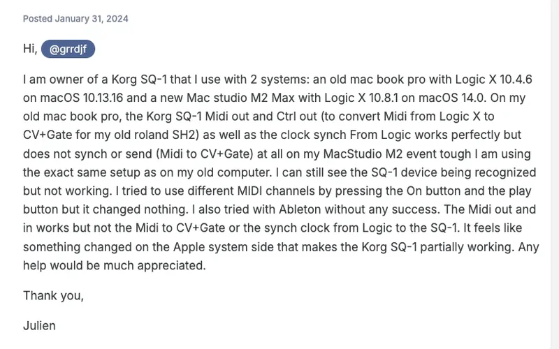

Jetzt stehe ich hier auch auf dem Schlauch. Der SQ1 ist per USB mit dem Mac verbunden. Ich sende Midi Clock von Logic oder Ableton zum SQ1, aber der startet oder synchronisiert sich nicht zur Clock.
Habe ich das unbewusst abgeschaltet? Früher ging das ohne Probleme. Hab schon gegoogelt und das Manual befragt, aber ohne Ergebnis. Hat jemand eine Idee?

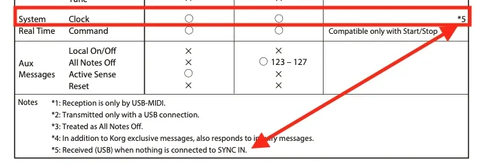

Benutzt Du das MIDI-Out? Irgendwas war da, das man USB-MIDI und MIDI nicht gleichzeitig benutzen kann. Kann mich aber nicht genau erinnern.
Und in Sync-in darf natürlich nichts stecken - das hat immer Priorität.

Das hatte ich gelesen, ja. Ich habe alle Kabel vom Korg abgemacht außer USB, aber das Ding will einfach nicht mit eingehender Clock laufen. Normalerweise war das nie ein Problem. Vielleicht ist er auch einfach defekt.

Die MIDI Implementation Chart sagt:

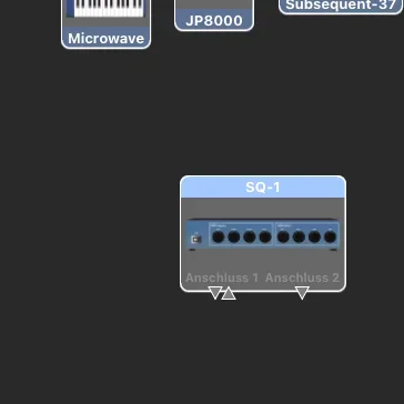

Wird der SQ-1 denn von der DAW als MIDI-Quelle(!) erkannt?
Was für ein OS ist das? Windows oder MacOS?
Und ganz böse: ggf ist der Schaltkontakt an der Clock-IN-Buchse ausgelatscht...
Ja wird erkannt. Mac OS. Aber jetzt habe ich gerade das hier gelesen:
