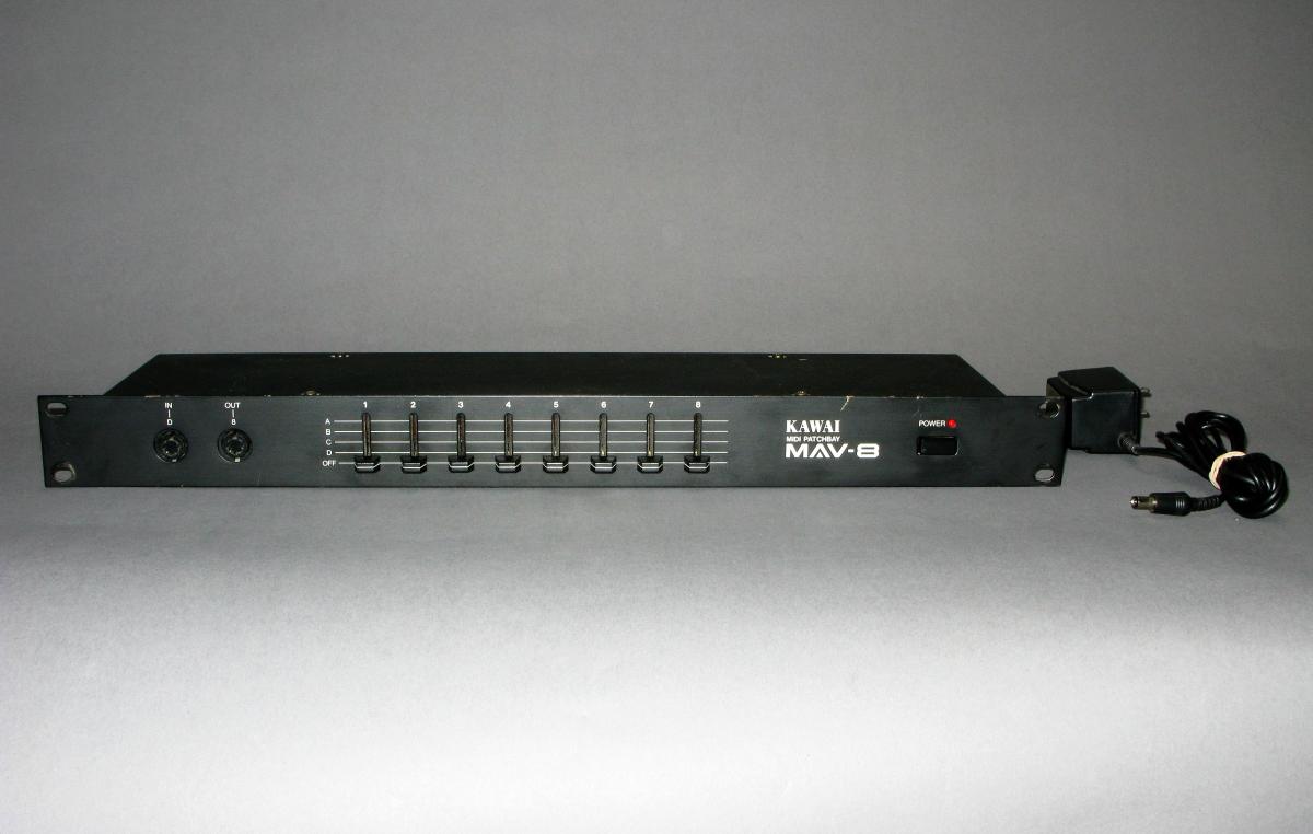

Also noch mal ganz langsam: der Kawai MAV-8 hat vier MIDI-Eingänge und acht MIDI-Ausgänge.
Du kannst jedem der acht MIDI-Ausgänge genau einen der vier MIDI-Eingänge zuteilen.
Mergen, d.h, in diesem Fall zwei oder mehr MIDI-Eingänge auf denselben Ausgang legen, ist NICHT möglich. Das ist allein schon durch die Gestaltung der Regler auf der Frontplatte ausgeschlossen:
Die Bedienung ist sehr leicht zu verstehen. Stell Dir einfach die MIDI-Ein- und Ausgänge als Koordinatensystem vor. Pro MIDI-Ausgang legst Du den MIDI-Eingang fest.
Die parallele Ausgabe auf mehere Ausgabe-Kanäle wäre nett, aber keine unbedingte Anforderung.
Das ist problemlos möglich. Du kannst z.B. den MIDI-Eingang (= Masterkeyboard A) auf die MIDI-Ausgänge 1 bis 3, 5 und 7 durchgeben. Dazu stellst Du die Regler der MIDI-Ausgänge 1,2,3,5 und 7 auf MIDI-Eingang A.
Ich habe zwei "Masterkeyboards" (ich muss das in Anführungszeichen setzen, weil wirklich ernstzunehmen sind die nicht) und einige andere Eingabeinstrumente (Haken ContiuuMini, Doepfer R2M ua.). Da ich derzeit über (nur) zwei Input-Gruppen (Keyboard usw.) verfüge, sind auch zwei Kawai MAV-8 dafür angebracht.
NEIN! Du brauchst nur einen MAV-8. Du schließt einfach beide Masterkeyboards dort an, das eine an MIDI-Eingang A und das andere an MIDI-Eingang B. Dann kannst Du mit dem MAV-8 aussuchen, welches der beiden Masterkeyboards welche Klangerzeuger ansteuern soll.

Ich habe mich nun definitiv für den Kawai MAV-8 entschieden, weil mich das Konzept überzeugt. Und ich behalte mir vor, einen zweiten einzusetzen, um ggf. mehrere Outputs mit mehreren Inputs zu verbinden. Ist aber erst mal nur eine Idee ...

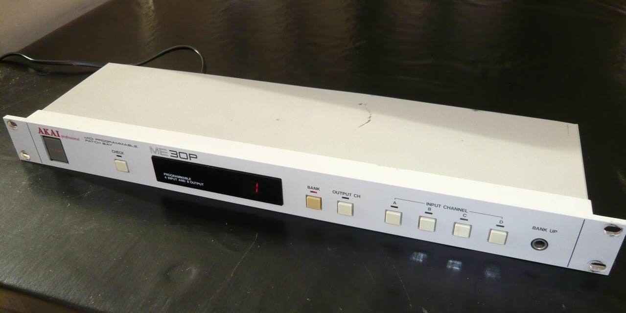

2. Sowas wie den Kawai MAV-8 gab es auch in einer "digitalen" Version mit Knöpfen und LED-Zifferanzeige von Akai. Keine Ahnung, wie das Teil hieß. Ich hatte es mal billigst auf eBay gefunden. Die Schwachstelle waren die Knöpfe, die starke Kontaktprobleme hatten und einfach nicht mehr richtig funktionierten.
EDIT: Ich hab ihn bei Google gefunden: Akai ME30P. "MIDI Programmable Patch Bay".
Ich hab ihn schon längst nicht mehr. Das ständige Gedrücke und Gehaue an den nicht richtig funktionierenden Knöppen ist mir tierisch auf die... Finger gegangen.
Normaler Verschleiss von Mikrotastern, kann man mit €5 Material und ner Stunde Arbeit korrigieren. Wichtiger ist mir, dass solche Geräte damals eine saubere Implementierung des MIDI Protokols aufwiesen. Zumindest ist mir von früher her sowas wie "Kapier die Message nicht also geb ich hinten halt mal irgend nen Müll raus" nie begegnet.
