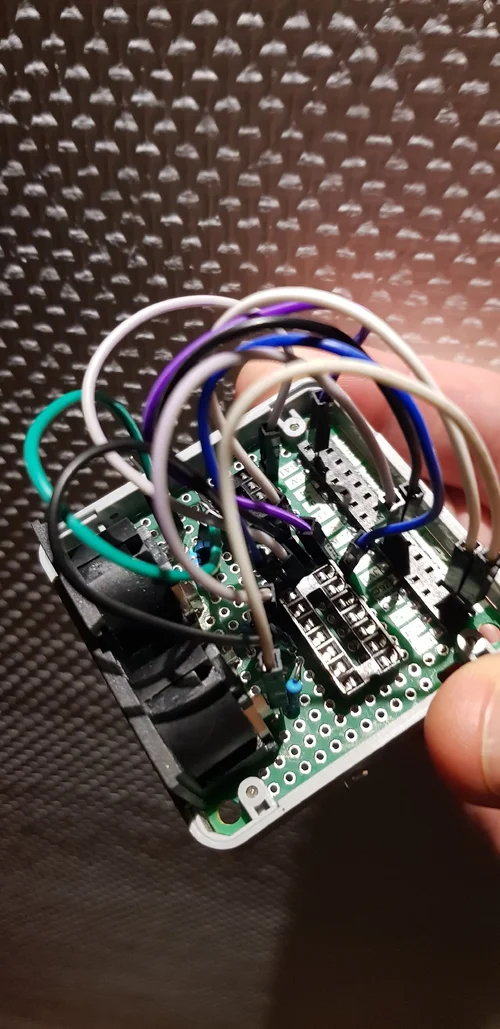

M5Stack (links) und Proto (rechts) mit Din Buchsen für Midi In/Out... Der M5Stack ist wie der Name schon vermuten lässt, ein modulares auf dem Espressif ESP32 basierendes steckbares Entwicklerboard, welches hier als Basis für meinen Midi Sequencer/Looper dient.
Der Sequencer ist so angelegt, dass er 128 Steps durchfährt und entweder via polyphonem StepRecording on the fly programmiert wird oder direkt live Midi Noten quantisiert speichert. Dabei können wie bei einem Audiolooper immer wieder neue Layer hinzukommen (bis zu 32 Events pro Step). Synchronisiert wird Intern (ClockRate) oder via MidiClock + wählbarem Divider.

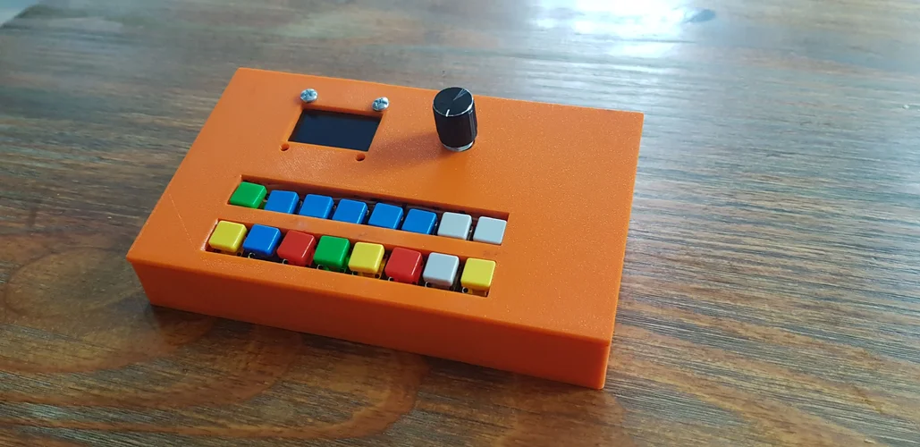

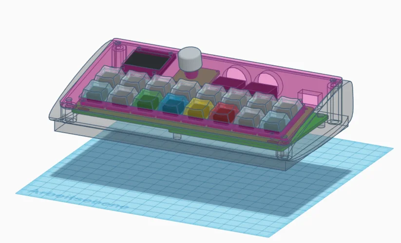

Der nächste Prototyp bekommt auch ein schickes Gehäuse aus dem 3D Drucker, damit die Kiste nicht so klobig daher kommt und könnte dann so aussehen....
Menschen die Lust haben, das Gerät mal zu testen oder Erfahrung haben mit Produkt Präsentationen und Video können sich gerne via PM bei mir melden.... wenn die Zeit es mir erlaubt, werde ich in den nächsten Wochen noch zwei, drei Prototypen bauen...

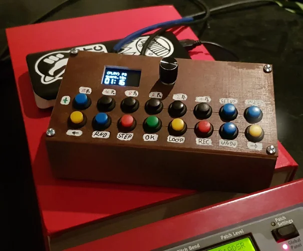

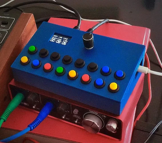

neuer Prototyp, im 3D Druck Gehäuse... mit den Tastern bin ich nicht wirklich zufrieden, hatte keine Geduld mehr auf die bestellten Cherry MX Taster zu warten...
Softwaremäßig hat sich auch einiges getan, es können nun bis zu 128 Patterns im internen Speicher dauerhaft abgelegt werden. Im laufenden Betrieb kann man allerdings nur noch auf 5 Slots zugreifen (vorher sechs, die fünf blauen Taster in der oberen Reihe), welche jeweils 1536 MidiEvents umfassen können. Die maximale Patternlänge wurde auf 64 Takte erweitert. Des Weiteren ist eine neue Kopierfunktion hinzugekommen, Loops können nun automatisch erweitert werden. Das heißt, man spielt beispielsweise zuerst eine zweitaktige Melodie ein und kann diese per Knopfdruck erweitern, um einen achttaktigen Bass hinzuzufügen. Beim Patternwechsel kann man entscheiden, ob der Wechsel sofort oder erst zum Loopende stattfinden soll. Hilfreich auf der Bühne ist die Möglichkeit, die Midiausgabe der eingespielten Noten während des StepRecordings zu unterdrücken.
Leider ist es mir noch nicht gelungen ein aussagekräftiges Video zu erstellen, daher noch mal der Aufruf an alle, wer Lust hat den Sequencer zu testen, kann sich gerne bei mir melden...

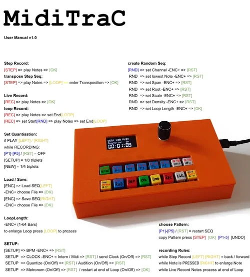

Handbuch mit Funktionsübersicht gibt hier: MiditraC_manual_ger.pdf

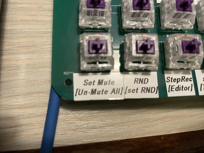

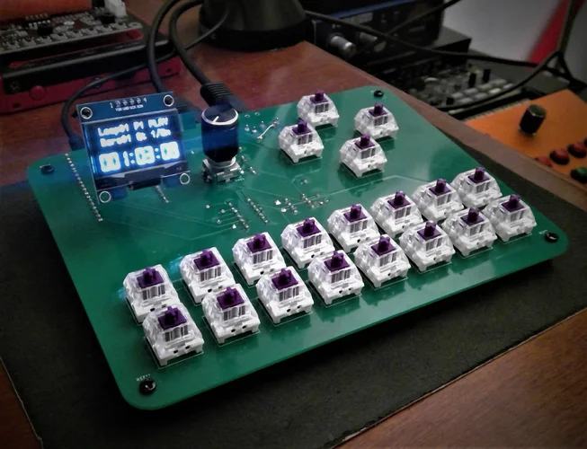

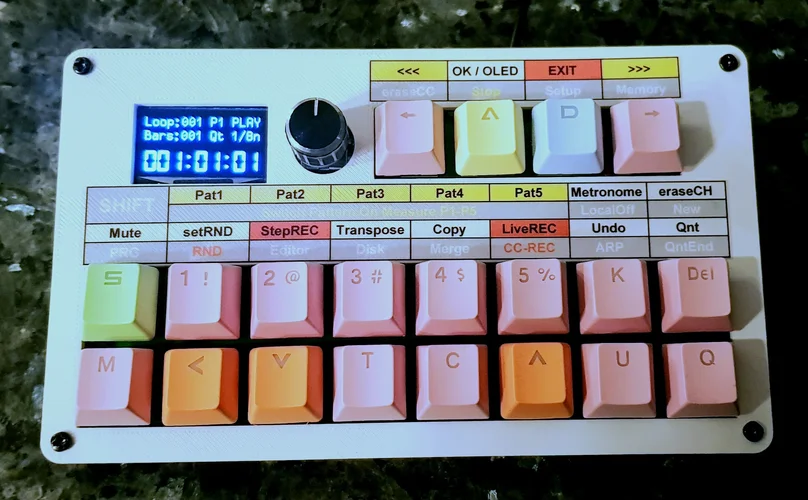

Neue Version mit CherryMx Tastern... ist noch ein wenig groß geraten und ein Bug hatte sich doch noch eingeschlichen, aber fürs erste Mal und im Hinblick auf meine elektrotechnischen Noob Kenntnisse bin schon ganz zufrieden, dass alles funktioniert.
Durch die zusätzlichen Navigationstasten konnten noch ein paar Funktionen erweitert werden, unter anderem sind neue Quantisierungsmuster hinzugekommen (Triolen & punktierte Noten).
Außerdem wurde ein Midi-In Filter implementiert, es lassen sich nun Skalen und Transponierungen für die Eingabe wählen (u.U. macht es Sinn, wenn man andere Quellen bzw. Midi-Controller nutzt anstatt das klassische Keyboard).

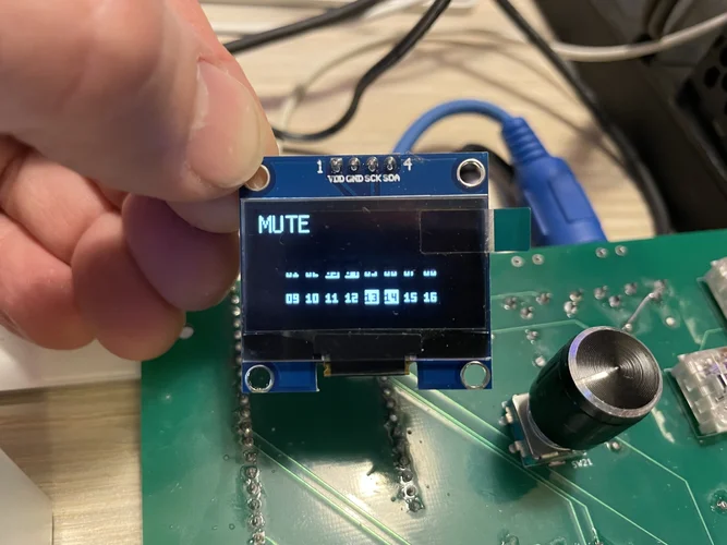

Sehe ich das im Video oben richtig, dass man das alles auf eine einzige Spur aufnimmt, also nicht einzelne Bestandteile muten und wieder dazugeben kann?
Unter der Haube irgendwie schon, ein Pattern beinhaltet aber 16 Midi Kanäle mit beliebig vielen unterschiedlich langen Overdubs. Die Midi Kanäle können selbstverständlich separat gemutet, transponiert, quantisiert und bearbeitet werden.
...Du könntest natürlich fünf verschiedene pattern haben (P1-P5) und dort unterschiedliche parts - das würde Dir erlauben entweder am Ende eines Taktes (shift + pattern-Taste) oder direkt (pattern-Taste) hin- und her-zuschalten...
...ah, das sieht dann z.B. so aus:
(auf den aktuellen Photos bedeutet eine Funktion in eckigen Klammern 'shift+Taste',
die obere Zeile ist auf den displays wegen der blöd getroffenen Updatefrequenz in Kombinaton mit der Kamera abgeschnitten - im echten Leben sind die zwei Zeilen sehr gut lesbar)

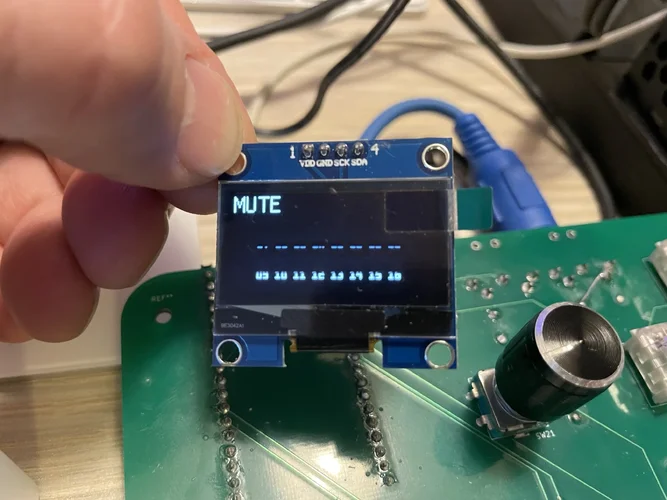

...hier sind jetzt 3+4+13+14 ge-muted:
...hat sich was angezogen:

…nochmal mit montiertem Display:
…das ist ja ‚nur‘ ein Prototyp - die aktuelle Hardware-Version ist deutlich kompakter und durch eine veränderte Display-Ansteuerung kann das Display im Gehäuse verbaut werden statt ‚obendrauf‘ wie in dieser Version…

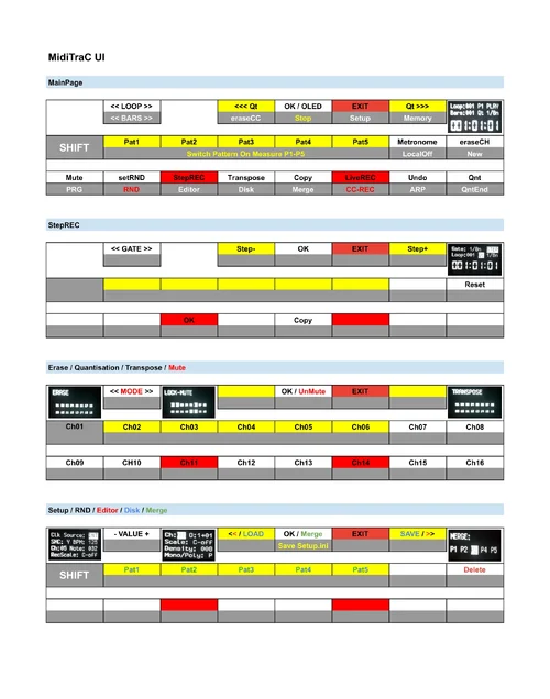

  • #26
MidiLooper - polyphoner StepSequencer - PatternGenerator...
+ 16 Tracks, 1024 Events (Noten / Midi CC) pro Pattern
+ 5 Patterns mit variablen Patternlängen: 1 bis 255 Takte
+ Scales und Quantisierung bei Aufnahme oder via ChannelQuantize
+ 18 Quantisierungsraster 1/64 - 1/1 (u.a. Triolen & punktierte Noten)
+ Noten Editor (Microtiming 1/192, Pitch, Velocity, Duration, Channel)
+ unlimitierte smart Overdubs mit variablen Looplängen (Konsolidieren)
+ polyphone Step Eingabe mit individuell einstellbaren Gatelängen
+ Pattern Generator (polyphon / monophon / Drums / Scales)
+ individuelles Transponieren / Muten (Live/Lock) für alle Midikanäle
+ Mergen / Laden / Speichern bei laufenden Sequencer...
