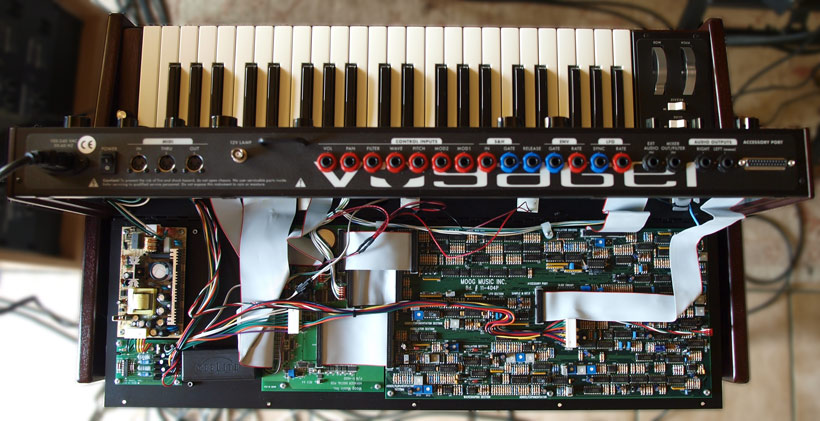

das problem mit dem surrenden dimmer finde ich schon schlecht und bisher gibts wohl keine abhilfe - außer weit runter zu dimmen.........damit ist der sinn der beleuchtung schon in frage gestellt...........

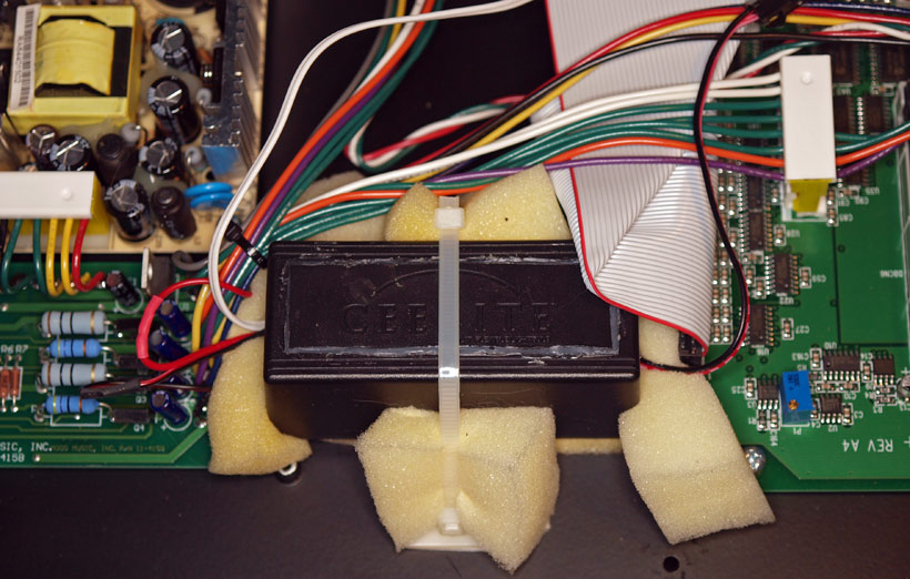

Nicht der "Dimmer" surrt...
...sondern dieser kleine Inverter...
...genauergesagt die beiden Spulen im Inneren!
Der Zusammenhang mit dem "Dimmer" ist insofern vorhanden, als dass das hochfrequente
Pfeifen lauter wird, je heller man die EL Hintergrundbeleuchtung dreht. Leider.
Mit etwas Glück findet man eine Position, in der einem die Helligkeit gefällt und man das
Pfeifen kaum noch wahrnimmt. Ich hab den Kampf gegen das sch... Pfeifen noch nicht ganz
aufgegeben - ist aber mühsam, Abhilfe zu schaffen.

wie bereits festgestellt wurde sind die spulen sind die "wurzel des bösen"
die wicklungen der von mir untersuchten inverter waren entweder gar nicht oder nur mit der platine ein wenig vergossen
einen versuch wert wäre das komplette vergiessen der spulen bzw gleich das ganze gehäuse "fluten"
vergussmasse gibts für ein paar euro beim elektronikladen deines vertrauens
die wärmeabgabe der spulen sollte zwar nicht wirklich hoch sein, aber
wenn man sowas also probiert wäre es angebracht das ganze vorher ausserhalb des synths zu testen
die garantie ist für den inverter ist natürlich fällig, aber was gibt man nicht alles für ein ruhiges schrauben am synth :)

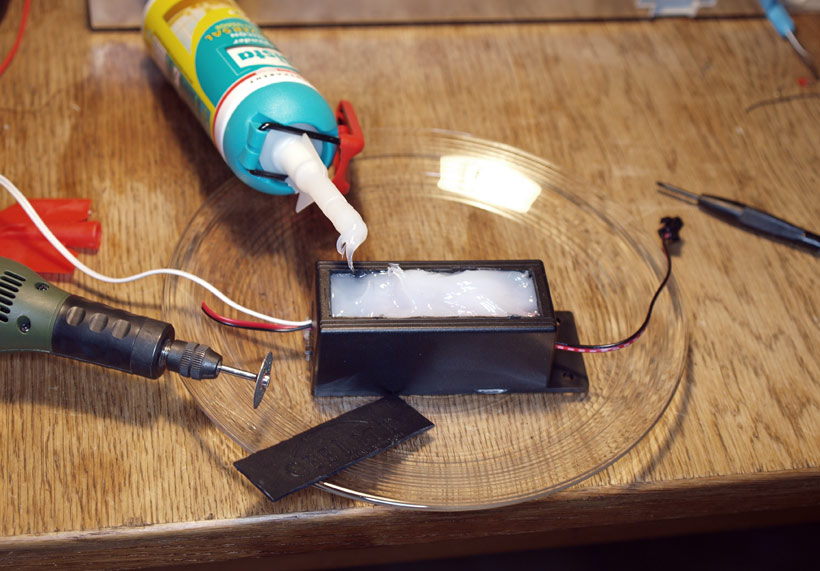

Wenn der blöde Inverter pfeift, dachte ich mir, pfeife ich auch auf ihn bzw. die damit
verbundene Garantie / Gewährleistung:
und schließlich:
Blöd nur: ich hör das Pfeifen immer noch! :roll:
War die Wahl von Silikon als Vergußmasse die falsche Entscheidung?

Das Ausgießen hab ich am 02. Mai vorgenommen.
Zwischen Plastikgehäuseboden und Platine zunächst Silikon aufgebracht, dann das
aufgefräste Gehäuseoberteil wieder verschraubt und schließlich den Innenraum
großzügigst vergossen. Vor Rückbau in den Voyager hab ich den Inverter fast zwei Tage
rumliegen gehabt und abgewartet. Vielleicht hätte Kunstharz bessere schallisolierende
Eigenschaften gehabt, wer weiss...

Um ein Störgeräusch zu beseitigen, ist es am Allerwichtigsten, zuerst die Geräuschquelle EINDEUTIG(!!!) zu orten!!!
Schwierig lokalisierbare, bzw. schwer ortbare Geräuschquellen lassen sich (behelfsmäßig) folgendermaßen "orten":
Man nehme einen biegsamen ca. 50cm langen Kunststoffschlauch (Beispielsweise die äußere Isolierung eines herkömmlichen Antennen-Koaxkabels) und stecke ein "Ende" dieses Schlauchs in ein Ohr.
Das andere Ende des Schlauches hält man dann dicht an "diverse verdächtige Geräuschverursacher" im Gerät.
Zum "Vergießen" von "schwingenden Objekten":
Hier ist es wichtig, vorher GENAU zu untersuchen, WELCHES "Element" schwingt.
Beispiel:
Wenn bei einem kleinen Transformator EINZELNE WINDUNGEN schwingen, so ist beim Vergießen unbedingt eine Flüssigkeit zu wählen, die äußerst DÜNNFLÜSSIG ist, damit sie möglichst IN den "Geräusche-absondernden-" Bereich HINEINFLIESSEN kann.
Beispiel: Mit DÜNNFLÜSSIGEM Sekundenkleber läßt sich auch das Innere von feinen Wicklungen erreichen.
Dasselbe gilt auch für ein "schwingendes Blechpaket". Die Flüssigkeit, die man zum Vergießen benutzt, muß also UNBEDINGT zwischen einzelne dünne Spalte zwischen den Blechen eindringen können!!
Silikon ist hier ZU DICKFLÜSSIG!
Das heißt:
UNTER dem Silikon schwingen die störenden Element munter weiter.
(Generell geht es ja DARUM, einem leichten schwingenden Element mittels "Vergießen mit dem "Umfeld"" eine größere MASSE "aufzuzwingen".

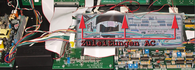

2.) Auf dem von Dir eingestellten Inverterbild kann ich keine Elektronik erkennen (Wahrscheinlich befinden sich unterhalb der Platine diverse Transistoren udgl.. SMD?)
3.) Der Inverter erzeugt am Ausgang eine Wechselspannung (ca. 1kHz) im 100-Volt-Bereich.
(Anmerkung: Die "Pfeif-Frequenz" liegt also meistens im Bereich um 1kHz.)
Bei der Wavestation habe ich das (von der Leuchtfolie herrührende) Pfeifen, (in Verbindung mit einer neuen Leuchtfolie), folgendermaßen reduzieren können:
Ein 2,5kOhm Potentiometer IN SERIE(!!!) zum Ausgang des Inverters zur Helligkeitsregelung.
(Effekt: Wenn die Helligkeit durch obige Maßnahme reduziert wird, verformt sich das Ausgangssignal des Inverters, wodurch die Folie nicht mehr in der ursprünglichen Form zum Schwingen angeregt wird.). (Hier verringert sich auch ein eventuelles Geräusch des Inverters SELBST.)
(Eine Verringerung der Inverter-Eingangsspannung zur Helligkeitsregelung hat also NICHT dieselbe Wirkung.)
Anmerkung:
Diese Maßnahme könntest Du auch bei Deinem Gerät testen (ACHTUNG: Sämtliche Anschlüsse gut isolieren!!!! Erst DANN einschalten, wenn alles gut isoliert ist!!).
Zuerst müßte aber gewährleistet sein, daß der Ausgang Deines Inverters DIREKT zum Display führt (Leider kann man diesbezüglich auf den Bildern nichts erkennen.)
Und es ist auf den Bildern auch nicht ersichtlich WIE die originale Helligkeitsregelung realisiert ist (Möglicherweise wird die Höhe der Eingangsspannung des Inverters verringert?).
Zum Testen könntest Du (in Ermangelung eines Potentiometers) auch einen "herkömmlichen" Fixwiderstand verwenden (Beispiel: 1k / 2,2k / 3.3k /4,7k/ odgl.), den Du einfach in Serie zum AUSGANG des Inverters schaltest (Also einfach EINE der beiden Ausgangs-Leitungen auftrennen, und einen Widerstand dazwischenschalten.).
Dann müßtest Du jeweils prüfen, wie sich die originale Helligkeitsregelung verhält (also welcher Helligkeits-Regelbereich "noch abgedeckt" ist), und ob sich das Pfeifgeräusch "zum Positiven" verändert.

Christian, vielen Dank für Deine ausführliche Antwort!
Die Betonung von "dünnflüssig" ist mir nun - blöderweise etwas spät - klar.
Mit der Silikonkartusche habe ich sozusagen "mit Kanonen auf Spatzen" geschossen, es pfeift weiter,
nur eben gedämmt durch die umgebende Silikonmasse. Habe also die Symtome bekämpft, nicht jedoch
die Ursache an der Wurzel gepackt. Mit der DIY Höhr-Rohr Sache hast Du auch vollkommen recht, ein

Vor dem Vergiessen habe ich noch diese Fotos gemacht:

Bin der Sache nun etwas mehr aufn Grund gegangen:
a) der Inverter pfeift immer noch, aber ziemlich gedämpft.
b) mittlere und rechte EL Folie schwingen und pfeifen.
c) auch die Zuleitungen AC zu den Folien fiepen.
Der Versuchsaufbau:
-geöffneter Voyager, KP-3 als Mikrofonvorverstärker, Ausgang auf HD-25
-den HD-25 übers eingebaute Mikro der externen Kamera zur Samsung VP-X300L gehalten
-die betreffenden Stellen "angefahren" und aufgezeichnet.
Werd mal sehn, wie ich das 40MB File kleiner bekomme, hab (noch) kein Schnittprogramm auf dem
Rechner - entweder ich hoste das Filmchen dann auf meinem Webspace oder jage es hoch auf Youtube.
Ergebnis jedoch: Ernüchterung.

Wie die Helligkeitsregelung schaltungstechnisch realisiert ist, weiss ich nicht.
DC-IN schwarz und rot 12V gehen links rein,
AC-OUT kommen rechts vom Kästchen raus und werden 3x verteilt,
zwei auf der Platine mit Heißkleber gesicherte weisse Litze gehen zum Poti.
2k5 nochmal seriell zum Ausgang? Hmm... Versuch macht kluch...
