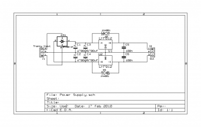

Der LM3x7 ist praktisch ein 1.25V Spannungsregler, der durch die Widerstandsmimik auf die gewünschte Ausgangsspannung gebracht wird.
Der 7x15 hat schon "fertige" 15V, die Mimik kann entfallen und er braucht stattdessen einen Masseanschluß (0V, Common).
Vielleicht hilft's dir weiter...
Hab dazu auch noch PCB-Layout und Siebdruck/Bestückungslayout.
//edit
Oh, weil ich's grad seh (das Layout ist 'n bisschen älter): Zwei der 4700µF Elkos kannst du dir eigentlich sparen...
//edit
//edit
Ui, sch**e, das ist wirklich alt. Der LM7912 is gespiegelt, In und Out sind verwechselt! Aber, naja, du kriegst du Idee, nicht wahr? :D
