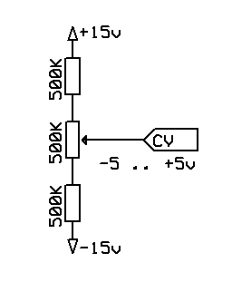

Hallo ich würde mir gern eine Box bauen mit einem großen Poti zur Steuerung vom Filter über den Eingang (MOD IN) .
Im Modul 100m 121 vom Roland System 100m. Ähnlich wie ein Mod Wheel.
Eingangs Spannungen (+15v und -15v) werden aus dem Modul 191-J aus der Buchse KEYBOARD entnommen! Für die Modulation sollen dann -5V bis +5V über ein Poti einstelbar sein. Hat jemand eine Anleitung wie ich so was bauen kann ? Das kann doch nicht so schwer sein, Oder ?
In der Mittelstellung sollte das Poti 0V haben , nach links gedreht -5V und nach rechts gedreht +5V.
Die Modulationsbox sollte wie ein Externer Controller funktionieren!
Danke für eure Hilfe nette Grüsse Michael

jetzt is die Frage was ist denn groß ... wenns da um die 30cm oder sollen wirds kompliziert (sieht aber bestimmt "fett" aus).
Das was du haben möchtest ist einfach ein Spannungsteiler:
hier kommen -5 bis +5v raus ....
Einfach eine 3,5monobuchse einbauen dann kannste das mit deinen normalen Patchkabeln verbinden.

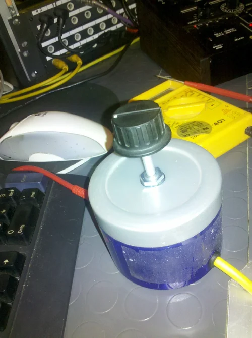

Re: Modulations Poti für System 100m oder andere Modularsyst
So der Analogecontrollerprototype ist fertig. :) mit dem System 100m und mit dem Pro One funktioniert die VCF Fernsteuerung hervorragend. Die +15V und -15V entnehme ich zu Zeit noch aus dem System 100m aus dem Keyboard Anschluss. Ich würde gern ein externes Netzteil verwenden. Wie aber bekomme ich aus einem Netzteil was z.B. 15V liefert , -15V und +15V heraus?. kann mir da jemand helfen? LG Michael

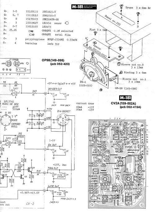

Ich glaube der Regelbereich sind 10V von -5V bis +5V wenn ich bei dem Keyboard System 100m 181 am Output Bender mit meinem Billig Messgerät messe sind es nach links -6,5V und nach rechts +6,5V der VCF geht dann 100% auf und wird bei -6,5V voll geschlossen. Aber wie gesagt mein Messgerät ist nicht so dolle :sad: . Gruß Michael

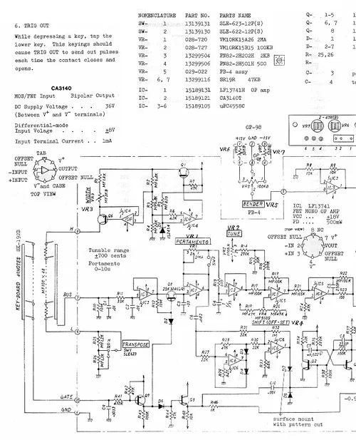

Hier noch ein Schaltplan vom 100m Keyboard 181

Was macht genau das IC3 UPC4558C ist das ne Sicherung oder so was ?
Der 4558 ist ein OpAmp, der hier defacto als Buffer arbeitet. Für Deinen Zweck brauchst Du den nicht.

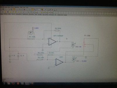

Hallo Ich habe da noch mal ne Frage wegen dem Spannungsteiler, Ich habe die Potis mit 100k gekauft , Das Gerät soll mit 15,12, und 9 Volt DC Betriebspannung laufen (3 Fach Schalter)
Bei 15V habe ich dann R1 100k R2 100k und ein Poti mit 100k und am ende kann ich von -5 bis +5 Volt regeln 10 Volt also.
Bei 12V habe ich dann R1 70k R2 70k und ein Poti mit 100k und am ende kann ich von -5 bis +5 Volt regeln 10 Volt .
Bei 9V habe ich dann R1 40k R2 40k und ein Poti mit 100k berechnet und am ende sollen auch eigentlich ich von -5 bis +5 Volt zum regeln raus kommen 10 Volt . Aber das kann doch nicht gehen oder ? Ich brauche ja eine Spanne von 10V
damit ich -5 und +5 Volt bekomme. Und bei 9V geht das ja irgend wie nicht ,Oder ??? kann ich aus +9V und -9V auf +10 und -10 Volt verstärken. Oder gibt es ein ganz einfache Lösung.
Danke für Eure Hilfe
zwischen +9V und -9V sind 18V unterschied. zwischen +5 und -5 sind 10V unterschied .... oder anders herum +9V sind mehr als +5 und -9V sind auch mehr als -5V. Wo siehst du da des Problem?

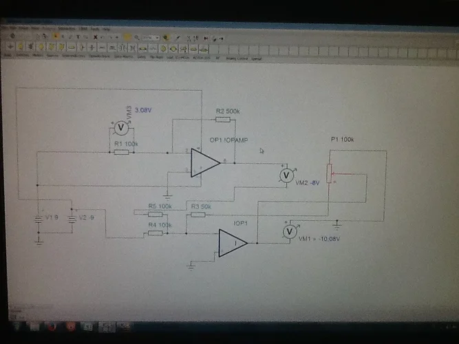

Hallo ich möchte ja die 10V mit dem R3 100k Poti aufteilen in -5 bis +5 .
Bei 15 V Spannungsabfall je + und - , 5V = 10 V
Bei 12 V Spannungsabfall je + und - , 2V = 10 V
Bei 9 V geht das ja nicht weil sie kleiner ist als 10 V oder ? Spannungsabfall -1V :selfhammer:
kann Mann das mit einem OPV ausgleichen ? Sorry aber ich bin noch am Anfang da ist das alles noch kompliziert . Habe gestern mal was ausprobiert siehe Zeichnung . Ist das Quatsch oder die Lösung ?
MFG Michael

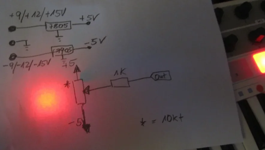

was willst du denn mit einem OPamp bezwecken?
kurz zusammengefasst:
- du willst das hinten +-5V rauskommen .... (ALSO MÜSSEN AN DEM POTI AUCH +-5V REIN)
- du hast irgendwelche Pots ....
- du möchtest das Teil mit +-9/+-12/+-15V betreiben
-> dafür beraucht man nochnichtmal eine Platine, das kann man komplett fliegend aufbauen.
Hi DUBmatze , das schau ich mir gleich mal an . Kann man die Spannungsregler den auch für Gleichstrom nutzen . Ich dachte immer die laufen nur mit Wechselstrom . Danke !
