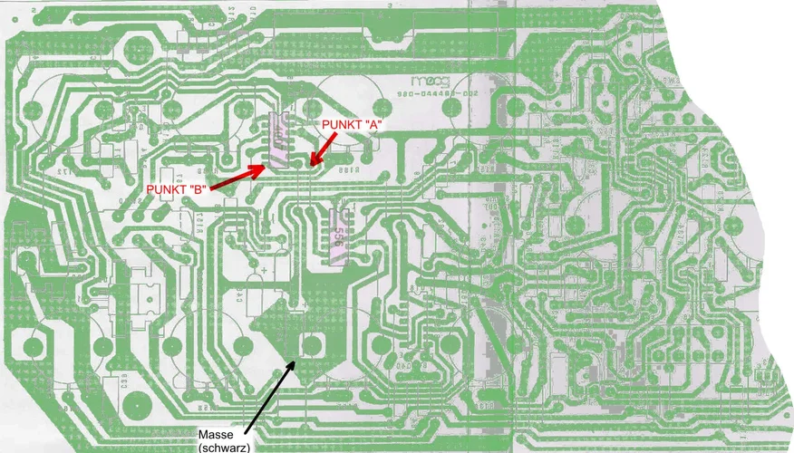

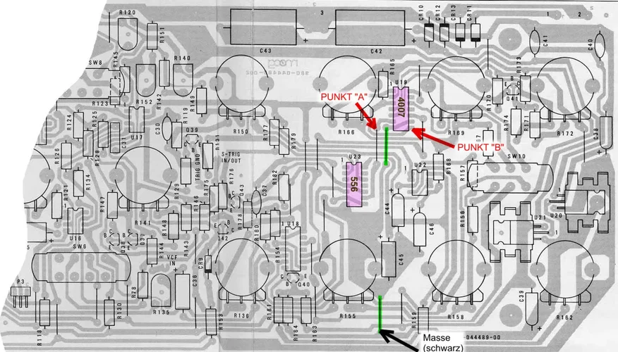

Ja habe ich. Du müsstest die Messpunkte nur genau erklären (rot an ..., schwarz an..), sagen ob unter Last oder nicht und welche Werte da zu sehen sein müssen.
Der Schwarze ("COM") kommt an Masse.
Da darf man ruhig etwas Sorgfalt walten lassen, wenn man den mit einer Krokodilklemme solide angeschlossen bekommt, kann man damit schon mal nicht mehr abrutschen. (Was ein echtes Problem ist: zum einen passiert einem das wirklich, zum anderen geht es oft, aber nicht immer glimpflich aus. )
Mit dem Roten ("V/ Ω") klappert man dann die Signale ab. Einstellung 20V/DC.
Ich hab dir mal zwei Messpunkte aufgezeichnet. Beide Signale sind im Prinzip Logik-Signale und schalten zwischen 0 und 12V um. (Es kommt dabei also nicht auf 'n halbes Volt an oder so...)
Fang bei "A" an. Sollte im Ruhezustand (keine Taste gedrückt) "0" sein (unter 1V).
Ändert sich die Spannung, wenn du eine Taste drückst?
Miss die Spannung an "B". Sollte im Ruhezustand etwa 12V sein.
Wenn sich die Spannung an "A" beim Tastendruck geändert hat, dann muss sie sich hier "invertiert" ändern, d.h. auf Null gehen. (Wenn die Spannung an "A" konstant bliebt, dann wird sie es auch an B bleiben, das mit der gedrückten Taste kann man sich dann schenken. )
P.S. das Bild ist von oben, d.h. die Platine muss von der Front ab. Ist wesentlich anschaulicher. Außerdem muss sie zum Teile tauschen eh ab.
Wenn du von der Rückseite messen willst, solltest du das Bild in der Bildbearbeitung spiegeln, das geht im Kopf *ganz* schlecht.
Bild von der Rückseite .. die Navigation ist dort deutlich schwieriger...

Super Beschreibung :supi:
Habe extra das Bord abgeschraubt, da es von vorne besser funktioniert.
Also Punkt A ist immer auf 0, egal ob ich eine Taste drücke oder nicht.
Punkt B zeigt 11.85 V und bei gedrückter Taste keine Veränderung.
Wenn ich bei Punkt B auf dem IC den dritten Pin nehme, da ist es dann im Ruhezustand 11,85 V und wenn ich eine Taste drücke verändert sich der Wert in Richtung 0.

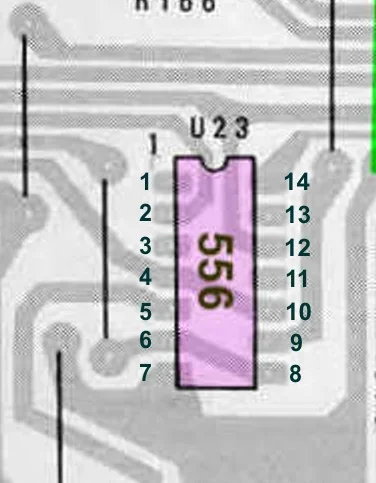

Dann arbeitet der Timerchip (U23, NE556) nicht richtig.
Da die andere Hüllkurve geht, sind die Ansteuersignale ok.
Das ist:
a) Trigger auf Pin 6 und 8.
b) Reset auf Pin 4 und 10.
Da könnte eine der Lötstellen oder die kurze Leiterbahn hin sein => kontrollieren / Pin 8 und 10 nachlöten[1]! Ist aber eher nicht sooo wahrscheinlich.
... wird also wohl auf Chip tauschen hinauslaufen.
[1] es gibt schlechte Lötstellen, die optisch schlecht bis gar nicht zu identifizieren sind.
ViolinVoice schrieb:
Ich werde morgen weiter testen.
Nur zum Verständnis: warum ist nicht der Hüllkurven IC defekt sondern eher der Timer?
Der CD4007 ist kein "Hüllkurven IC", sondern das sind vier Transistoren in einem IC-Gehäuse. Die Transistoren werden als Schalter benutzt. Mit ihnen schaltet das Steuer-IC NE556 zwischen den verschiedenen Potis um, mit denen der Kondensator aufgeladen wird (Attack) oder entladen wird (Decay/Release). Wenn das Decay auf das Aufladen bestimmt, dann bedeutet das, dass das steuernde IC nicht mehr zwischen den Auf- und Entlade-Status hinundherwechselt. Es ist also die Steuerung der Schalter kaputt, und nicht die Schalter.
