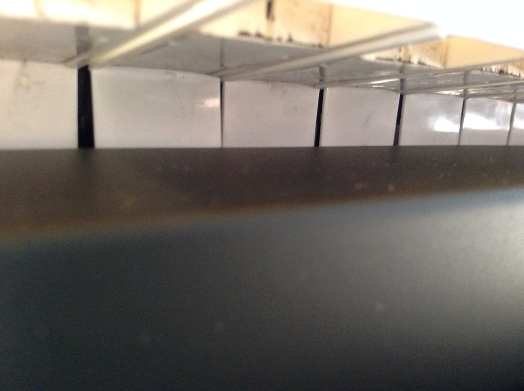

Hast du auch tanzende Tasten? Ich überlege gerade ob ich meinen deswegen zurück schicke zur Reparatur. Von vorn sehen die Plastiklippen zudem verbogen aus und es sind Reste von schwarzen Schmutz überall verteilt zu sehen...

Also so richtig tanzen tun die Tasten nur, wenn ich darauf spiele. :D
Aber ich weiß, was Du meinst. Wenn man von vorn auf die Tasten blick, also Tasten auf Augenhöhe, sieht man schon einen leicht welligen Verlauf. Auch die Zwischenräume differieren leicht. Bei den Plastiklippen an den weißen Tasten fällt Eine etwas stärker aus der Reihe und ist etwas mehr nach vorn geneigt. Beim Blick von oben fällt das ganze bei mir nicht auf. Starke Verunreinigungen habe ich nicht.
Das gleiche Spiel hatte ich aber schon bei meinem LittlePhatty. Da war mir das damals auch direkt nach dem Kauf aufgefallen. Auch hier steht bei einer Taste die Lippe nach vorn und die Tastatur ist leicht wellig. Hab das ganze dann aber unter kleinen Fertigungstoleranzen in Kauf genommen. Obwohl, ja, bei so einer kleinen Manufaktur kann man auch erwarten, dass hier jemand nochmal in der Endkontrolle drüber guckt. Soweit ich das beurteilen kann, liegt es daran, dass die Tasten selbst nicht ganz gleich gefertigt sind.
Aber wie gesagt bei dem LP hatte ich mich damals mit abgefunden, da Andere im Laden genau so aussahen. Habe gerade mal den LP und den Sub37 nebeneinander gestellt und beide haben in etwa die gleichen Toleranzen.
Auch bei meinem Sub37 ist die linke Holzwange nicht ganz plan an dem Bedienpanel, so dass das Licht vom Display raus tritt und ein ca, 1mm großer Spalt zu sehen ist. Die rechte Wange liegt 100% plan an.

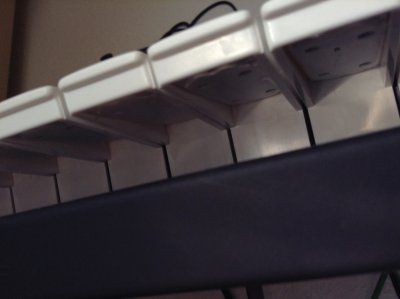

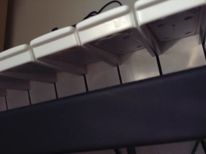

Ich bin dennoch etwas schockiert, das die Tastatur von meinem Blofeld Keys besser als, obwohl dieser nur die Hälfte gekostet hat...
Weiß jemand (evtl. Microbug?) ob man die Sub 37 Tastatur einfach durch ein höherwertigeres Modell (leicht gewichtet) austauschen kann? Wenn das möglich ist, würde ich versuchen meinen Händler dazu zu überreden im Rahmen der Reklamation. Letzeres habe ich jetzt nämlich angeleiert.
Fotos von der Verschmutzung poste ich heute abend nochmal.
Meine tanzenden Tasten ansonsten hier: https://twitter.com/pulsn/status/510879 ... 08/photo/1
Mir scheint, Moog hat statt der TP/9S die TP/7BA verbaut in der 37er Variante.
So, und dann das hier:
Werde den Synth zum Keyboard Tausch zurück schicken. Moog hat aich bei mir entschuldigt und den Austausch angeboten.

TP/7BA kann eigentlich nicht sein, die hat keinen Aftertouch, auch nicht optional.
Muß also ein TP/9S sein, sieht allerdings nach einer ohne Gewichte aus, so vom Lichteinfall her zu urteilen.
Du kannst da auf jeden Fall eine Bessere einbauen, ist natürlich dann die Garantie futsch. Ideal wäre die TP/9S-Variante, wie sie MFB im Dominion 1 und Kurzweil im PC361/PC3K6 verbaut, deren genaue Bezeichnung ich allerdings nicht kenne. Wöchig dabei: die Diodenpolung muß identisch sein. Am besten mal Amos nach den Details fragen, der sollte das wissen.
Die Anschlußstecket sind bei gleichgroßen Fatars immer identisch, außer ein Hersteller bestellt einen Spezialstecker.
Blofeld hat ja auch eine TP/9S drin, allerdings leichter gewichtet als die bei MFB und Kurzweil.

Danke für die Antwort, microbug. Welche Ausführungen der 37er TP/9S gibt es denn? Die im S37 verbaute macht keinen guten Eindruck bei mir. Die schwarzen Tasten sind zu hoch, und die weißen sind nicht leicht gerundet, wie beim Blokey (da ist es aber auch eine leicht gewichtete 49er). Ist der verbogene und verschmutzte Zustand normal und in der Toleranz wie jemand weiter oben meinte?
Moog meinte schon, das man eine andere Tastatur nicht einsetzen könnte. yhmmm.
Update: So, ich mach erstmal Money Back, Instrument geht zurück. Ich bin von der Qualität enttäuscht, da hätte ich mir von einer "Tribute" Edition mehr Liebe zum Detail gewünscht. Das Ding klingt toll, kann viel, aber die Tastatur und die Verarbeitung finde ich grausam. Jetzt hab ich wieder keinen Moog mehr. Werde mal schauen, welchen Moog ich mir dann hole, oder ob ich auf die Stage Version vom S37 warte. Ich hab meine Moogs in der Vergangenheit sowieso hauptsächlich als Bass Synths genutzt...vielleicht reicht mir da auch einfach der Minitaur. Und der Pro2 scheint ja ganz anständig geworden zu sein. Beides in Kombi wäre bestimmt auch toll.

Von der TP/9S gibts offiziell die Versionen mit 37,44,49 und 76 Tasten, entweder mit oder ohne AT, dynamischen oder undynamischen Tastenkontakten, außerdem noch in 2 verschiedenen Diodenpolungen und gewichtet/ungewichtet. Komisch, daß da keine 61er aufgeführt ist, die fehlt genauso wie die anderen Varianten. Für Moog hat Fatar die TP/9S nämlich auch als 25er gebaut, außerdem gibt es verschiedene Gewichtungen. Diese merkt man deutlich, wenn man mal alle DSI-Synth, den Sledge und Kurzweils PC361/3K6 nebeneinander angetastet hat (und natürlich auch den Blofeld Keys).
Keine Ahnung, ob es auch eine billigere China-Version der TP/9S gibt, aber Du kannst die Tastatur ja mal mit der des Blofeld Key vergegleichen, die Mechanik sollte identisch sein, und beim Blofeld müßten von unten auch eingeklebte Metallgewichte zu sehen sein.
Moog kann einem da viel erzählen, aber die Tastatur ist austauschbar, wenn man die schon erwähnten Parameter beachtet. Die meisten verwenden die Standardpolung der Dioden (typ DF, Anschlagdynamik mit gemeinsamer Anode, siehe gif-Bilder bei Doepfer), außer Roland und Studiologic, die mit der umgekehrten Polung arbeiten.
Die mechanischen und elektrischen Gegebenheiten sind bei allen TP/9S innerhalb der gleichen Größe identisch.

Keine Ahnung, ob es auch eine billigere China-Version der TP/9S gibt, aber Du kannst die Tastatur ja mal mit der des Blofeld Key vergegleichen, die Mechanik sollte identisch sein...
Nö gar nicht, dann hat Moog keine Fatar sondern was anderes verbaut. Zumal die schwarzen Tasten bei der S37 deutlich höher sind als beim Waldorf.
Sub 37 Key:
Blofeld Keyboard:
