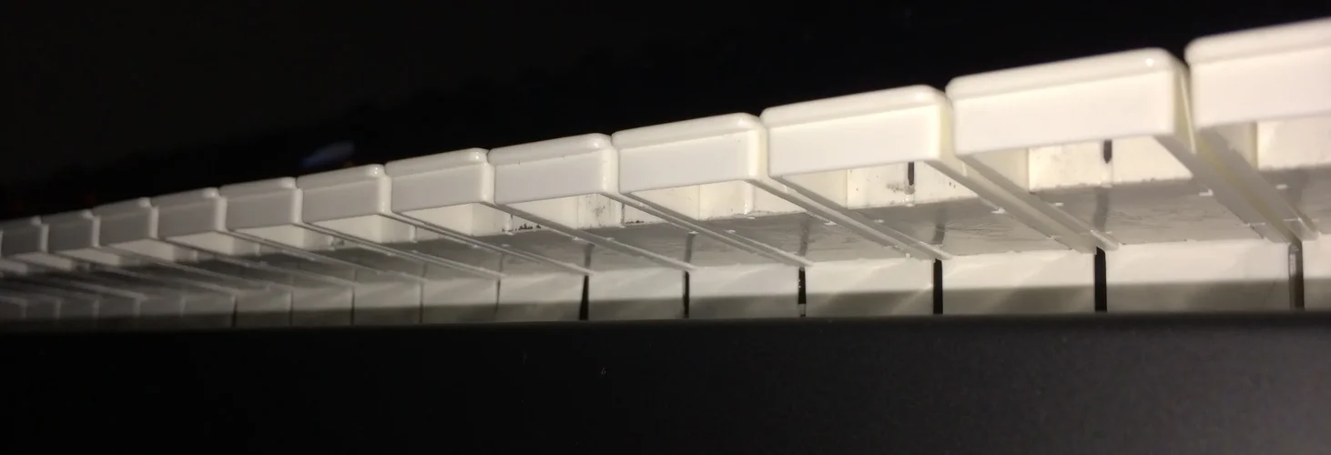

Ja echt nicht schön. Schade, dass hier am falschen ende gespart wurde. Moog hatte von der Vorstellung bis zur Erstauslieferung genug Zeit um sich in dem Punkt etwas mehr Mühe zu geben. Bei der Tastatur, die auch noch zugekauft wird, sollte es keine Schwierigkeiten geben. Wie schon zuvor geschrieben, war es bei meinem LP auch schon nicht astrein. Ich habe mir eben auch noch mal die Sub 37 Tastatur genau angesehen. Die Tasten sind echt nicht gut verarbeitet. Solche unsauberen Gussgräte und Fertigunstolleranzen bei der einzelnen Tasten habe ich bisher noch bei keinem Anderen Hersteller festgestellt. Bei genauem Hinsehen findet man auch wie von Pulsn beschrieben die schwarzen Verunreinigungen.
Ich will mir trotzdem den Spaß nicht verderben lassen. Immerhin spielt sich die Tastatur für meine Begriffe ganz gut und hat einen schönen Druckpunkt. Es ist hat nur der Markel an der Optik und ein verletztes Image bezüglich der Produktqualität von Moog. Hier mal ein Bild von meiner Sub 37 Tastatur.

Moogs nicht wirklich befriedigende Antwort zu den hier thematisierten Problemen gab es Anfang August im Moog-Forum zu lesen:
Regarding the left side panel: All Moog synthesizers are built with tolerances for manufacturing purposes, and so that they can be serviced quickly in the field. There is a small space on all Phatty synthesizer panels for this reason, however the particular LCD on the Sub 37 makes this tolerance much more obvious. In the case posted here, it appears that someone simply tightened the right side of the panel before the left. To fix this, simply loosen the two screws that line up with the presets buttons (there is one screw on the left wood panel and one on the right). Now, tighten the left screw so the panel fits tightly agains the wood, and then tighten the right screw. That should do it.
Regarding the keyboard: There is always going to be some slight variation in key height on a any key bed, but it should be imperceptible while playing. If you feel that the difference in key height on your key bed is more than subtle, please contact our service department immediately and we will address the issue.
Quelle: http://forum.moogmusic.com/viewtopic.php?f=7&t=21994

Sehr interessant, danke für die Bilder. Das scheint dann wohl doch keine Fatar zu sein, sondern Medeli, Huaxin oder sowas in der Richtung. Haben die beim Voyager Anfangs auch gemacht und später dann wegen Rebellion der Kundschaft eine Fatar verbaut.
Ich versteh es echt nicht, wie man in dieser Preisklasse bei einem Tastatursynthi am wichtigsten Eingabemedium sparen kann.
Die Tastatur kann man trotzdem tauschen, ist aber aufwendiger, weil andere Stecker und Befestigungspunkte etc.

Tja, willkommen in der Realität. Moog verbaut mal wieder billige Chinabretter, leider.
Ich hab mir nach diesen Bildern nochmal das Video mit dem gehäuselosen SubPhatty (das mit Herb Deutsch) angesehen und auf die Tastatur geachtet. Schon das ist keine Fatar, wie ich nach genauem Hinsehen erkennen konnte. Daher also auch die 25er mit Aftertouch, die es bei Fatar nicht gibt.
Eine TP/9S hat seitlich nicht diese doppelte Kante, wie man sie im Video mit Herb Deutsch sehen kann. Einfach mal mit dem MF#5 Video des Prophet 12 von Markus Fuller vergleichen, in 7:27 sieht man die Tastatur von der Seite, und DAS ist eine TP/9S.
Schade drum. Ich warte auf den Sub37 als Modul, hab genug Tastaturen hier, und so ein Labberbrett, egal von welchem Hersteller, kommt mir nicht ins Haus.
