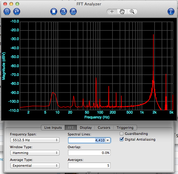

Wenn der Moog aber noch irgendwo brummt bei 80Hz, ist er raus.
ich persoenlich kenne niemanden, der dieses brummen je mit eigenen ohren gehoert hat.
diejenigen, die der sache mit messtechnik zuleibe gerueckt sind, sagen, dass der peak um 80hz durch diverse updates stark gesenkt, aber nicht komplett elemeniert wurde.
vorher:
nachher:
ich denke mal, die meisten informationen zu diesem thema findest du im einschlaegigen fred im moog music forum. der ist seit letztem oktober nicht mehr aktiv, die leute scheinen also das interesse verloren zu haben. scheint insgesamt eher ein akademisches problem zu sein...
Das Brummen ist noch immer da, aber seit dem damaligen Update wesentlich leiser und dadurch noch unauffälliger. Es geht in den meisten Sounds völlig unter. Hörbar ist es aber schon, wenn man die Wellenformschalter beider Osc zwischen Saw und Rect stellt und sich die gegenphasigen Wellen nahezu auslöschen. Dabei wird das leise Brummen plötzlich "freigelegt". In einer Produktion im Zusammenspiel mit anderen Spuren/Instrumenten wird man es aber sicher nicht mehr raushören. Alles in allem also kaum der Rede wert - aber es ist noch immer da. Trotzdem liebe ich meinen kleinen Sub37.
