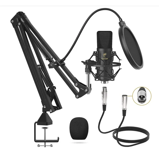

In Zukunft habe ich vor, meine Videos zu vertonen und die Stummfilmzeit zu beenden. Für den Einstieg habe ich mir ein XLR Kondensator Mikrofon Kit T20 von TONOR gekauft.
Das Mikrofon Kit besteht aus einem TONOR TC20 XLR Kondensator Mikrofon mit Nierencharakteristik sowie Mikrofonarm, Mikrofonspinne und Popfilter. Und das ganze für sage und schreibe 55 Euronen 👍

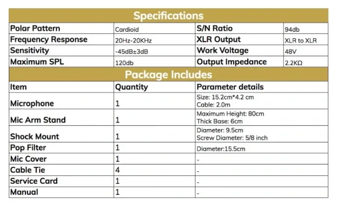

Spezifikationen

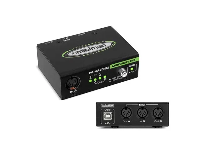

Ok. Dann benutze ich wieder mein altes MIDISPORT 2x2. Das Interface hat ein Midi Thru Taste mit der man zwischen Merge und Thru Funktion umschalten kann. Damit kann ich auch ohne DAW oder Midi-OX spielen und erspare mir die ständige Kabelumsteckerei ;)
MIDISPORT 2x2

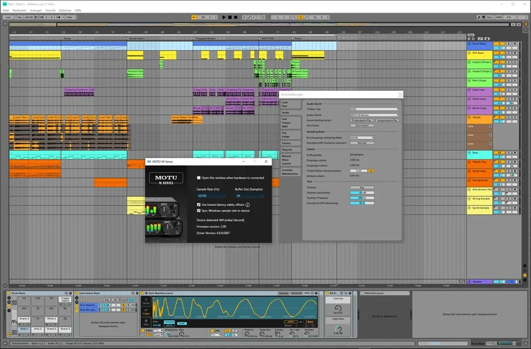

Für einen Latenzarmen Betrieb in Ableton Live habe ich den Energiesparplan für die CPU in Windows 10 auf Höchstleistung eingestellt und den Sample Buffer im Motu Setup auf 64 gesetzt. Mit Ableton Live funktioniert es jetzt ohne Aussetzer.
