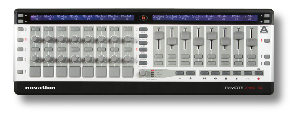

Das ultimative Gerät wäre ein Standalone-VST-Host, mit einer ganzen Armee an Potis, Fadern und Tastern, jedes Bedienelement mit einem dedizierten kleinen Display für Parameter und Wert, ein zusätzliches Display mit Name des VSTs, Name der Bank und Name des Patches, ganz ohne die Softwareoberfläche überhaupt anzuzeigen.
Vielleicht bringt uns die Nano-Technologie ja irgendwann Displays und Bedienoberflächen mit Plugin-Reglern, die bei Bedarf einfach aus dem Bildschirm "herauswachsen" und sich dann haptisch bedienen lassen... ;-)

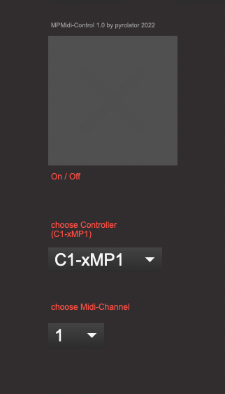

Das ist tasächlich gar kein Midi-Controller, ich habe da ein Patch in Max/Msp geschrieben, wo es auch als Midi-Controller nutzbar ist, so z.b. für die Ableton-eigenen Plugins, aber grundsätzlich kann er alles steuern, was ihm im AU/VST-Protokoll des jeweiligen Plugins zur Verfügung gestellt wird. Bei manchen Plugins, die nicht sauber programmiert sind, musste die Firma ein Patch schreiben, aber es gibt tatsächlich nur wenige Plugins, die nicht nahezu alle Parameter nach aussen durchreichen. Das hat den Vorteil, dass logarithmische Regler auch als solche skaliert werden können und nicht dem 0-127 Midi unterliegen. Im Controller selber kann die Auflösung und Skalierung dann noch einmal auf die Bedürfnisse angepasst werden:

Wenn Du es in Max öffnest kannst Du es genau auf den MP-Controller-Bildschirm schieben, dort müssten den Regler denen des Controllers von der Position entsprechen
Als nächstes musst Du in diesem Pulldownmenue den Controller und den gewünschten Midi-Channel anwählen und bei Gebrauch bei On/Off anschalten (und nach Gebrauch wieder abschalten, sonst kommst Du in Konflikt mit der Steuerung der anderen Plugins)
In Ableton kannst Du nun die Regler den von Dir gewünschten Midi-Funktionen lernen (im Apple cmd-M).
Sollte das nicht funktionieren, schau mal bei Ableton in den Midi-Voreinstellungen, ob "from Max1" auch bei Track und Remote aktiviert ist.
