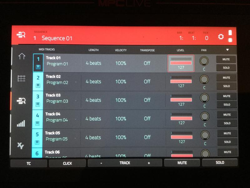

Obwohl ich die MPC ja schon ein Weilchen habe, merke ich an einigen Ecken immer wieder, dass ich die Struktur noch nicht 100%ig verinnerlicht habe. ZB liegen meine Programs im Channel Mixer völlig planlos verteilt, was mich gerade ziemlich nervt:
Wie man auf dem 1. Bild sehen kann, habe ich ein Template mit vielen Keygroup Programs. In Zeile 1 befindet sich Track 1 mit Program 1 ; in Zeile 2 ist Track 2 mit Program 2 ; in Zeile 3 Track 3 mit Program 3 ; usw.......
Also alles sehr logisch und übersichtlich.

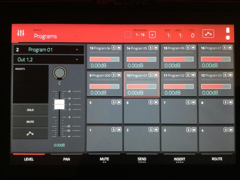

Wenn ich aber nun in den Channel Mixer -> Programs wechsel (2. Bild), wird es richtig wirr.
Das auf dem 2. Bild selektierte Program 1 liegt auf Platz 10 mit der Nummer 2 davor (????). Program 2 befindet sich auf dem 11. Platz, Program 3 auf dem 12. Platz, usw ....
Warum ist das so & wie bekomme ich nun Program 1 auf Platz 1, Program 2 auf Platz 2....
So wie es momentan ist, geht mal gar nicht.
  • #1.597
[ http://up.picr.de/29788199gu.jpg (•BILDLINK) ]
[ http://up.picr.de/29788198fs.jpg (•BILDLINK) ]
Wenn ich mir die Bilder anschaue würde ich sagen im "Programs" Channel Mixer das entsprechende Pad anwählen und dann links im Channel Strip die Einstellungen ändern.

  • #1.613
Danke. Leider tut sich da aber gar nichts. Ich kann in diesem Feld zwar ein anderes Program auswählen, dieses merkt sich die MPC aber nicht. Sobald man ein anderes Pad selektiert spingt es auf das zuvor eingestellte Program zurück. Außerdem lassen sich Pads, auf denen nicht liegt (in meinem Fall Pad 1-8) erst gar nicht anwählen.
Sonst noch jemand ne Idee? Warum steht bei meinem Foto links oben vor "Program 01" eine 2 davor, beim selektierten Pad aber eine 10. Ich steige da nicht durch - was soll diese "Unordnung"?
Der Channel Mixer ist mir mit der Zeit die wichtigste, bzw. intuitivste Seite geworden. Von hier aus kann man nämlich endlich mit einem Klick Spuren selektieren, FX zuweisen, Spuren muten... hat insgesamt ne richtig gute Übersicht - wenn nur nicht diese völlig wirre Anordnung von Spuren wäre...... :?
