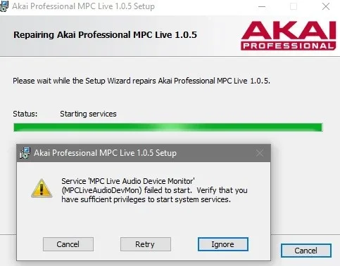

Kleines Problem:
Möchte eine 250GB SSD formatieren und das 2.2.1er Update aufspielen.
Bekomme allerdings den 1.0.5 Treiber nicht installiert (Windows 10) und damit nicht in den Controller-Mode. Bricht jedes Mal bei 'starting services' ab und zeigt mir folgende Fehlermeldung:
Habe bereits folgendes (mehrfach) versucht:
- Registry bereinigt
- Alles deinstalliert, neu installiert
- Als Admin angemeldet
- Einstellung der Windows Dienste geändert und wieder zurück gesetzt
Im Netz findet man genau diese Tipps, hilft allerdings nur bei den Wenigsten.
Hat hier jemand ähnliche Probleme oder gar eine Lösung bevor ich den Rechner neu aufsetze oder die MPC aus dem geschlossenen Fenster werfe?
Danke vorab :)

Hast du den Installer als Admin gestartet? Über die rechte Maustaste geht das. Manche Installer brauchen das.

@xtortion: Danke, das hatte ich bereits gelesen. Ist dann zumindest für das Update Plan B. Die SSD bekomme ich dennoch nicht installiert ohne Treiber
@duplobaustein: Dir auch danke, hatte ich schon probiert - funktioniert leider nicht.
Sehe aktuell nur die Möglichkeit, das ganze Drama nochmal auf einem anderen Rechner durchzuspielen...
  • #2.139
Die SSD kannst Du über einen USB-Adapter doch auch mit Windows formatieren. Allerdings gebe ich zu, dass das auch nicht so ganz einfach war, bis Windows die unformatierte Platte erkannt hat.

@weinglas: Danke für den Tipp. Allerdings meinen wohl einige User, dass die MPC nur eine 'in the box' formartierte SSD korrekt arbeiten lässt.
Ich werde auch das mal probieren. Allerdings komme ich so natürlich auf Dauer definitiv nicht in den Controller-Mode... Echt nervtötend
  • #2.141
Ich werde auch das mal probieren. ...
Dem kann ich widersprechen. Meine läuft auf diese Art und Weise zuverlässig. Du musst nur etwas googlen, mit welchen Einstellungen Du sie formatieren musst. Ich weiß es leider nicht mehr.

So, Update hat funktioniert. Die SSD wird nicht erkannt und muss tatsächlich trotzdem über den Controller-Mode (der hier immer noch nicht funktioniert) oder, wie von weinglas geschrieben, extern über den PC + Adapter vorgenommen werden :-|
Kann die Probleme beim Installieren des Treibers einfach nicht nachvollziehen. Trotzdem mal Danke an alle vorerst :):supi:

Meine MPC zickt manchmal rum, wenn ich in den Controller Mode wechseln möchte. Bisher hat hier nur das Starten des Setups geholfen. Dort dann einfach die Treiber reparieren / drüberinstallieren.
Ansonsten lade Dir einmal USB-Deview runter. Starte das als Admin und gucke einmal, was das USB mäßig so alles installiert ist. Windows kann wohl nur eine begrenzte Anzahl an USB devices gleichzeitig verwalten, so dass es Sinn macht, alte/unnütze Treiber von nicht mehr genutzter Gerätschaft zu deinstallieren.
Ich habe meine SSD unter Win7 (NTFS) formatiert und dann in die MPC geschraubt. Funktionierte auf Anhieb. Die MPC selber formatiert als exFAT, was ja auch funktionieren sollte.
Führt bei mir leider nicht zum Erfolg
Ansonsten lade Dir einmal USB-Deview runter...
Hab ich soweit gemacht, nach Neustart trotzdem keine Installation des Treibers möglich und es kommt die gleiche Meldung wie oben
Das habe ich heute vor. D.h. ich muss die MPC zusätzlich zur SSD nochmal formatieren, dass diese als Massenspeicher funktioniert?
Danke mal bis hier hin :)
  • #2.150
Die MPC musst Du nicht formatieren - nur die neue SSD. Formatiere sie doch einmal unter Windows/Mac und wenn sie dann nicht erkannt wird, dann in der MPC.
  • #2.151
Sorry, verlesen. So werde ich es machen sobald der Adapter hier eintrudelt. Das sollte dann auch funktionieren.
Verstehe nur nicht, wo genau Windows 10 die Service Start Geschichte blockiert... Das macht es mir natürlich unmöglich, die MPC als Controller zu nutzen.
  • #2.152
Die Formatierung über den Adapter hat wunderbar funktioniert und die MPC wird im USB-Verbund auch als Laufwerk erkannt - perfekt :supi:
