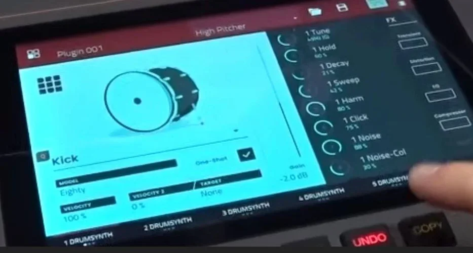

One, Live und X bekommen einen Drumsynth....
Sieht nach 5-6 Drumstimmen aus mit jeweils 3 Editpages. Da könnte 'was gehen.
M.i.a.u.: Discordia, ganje, Lauflicht und 4 andere
  • #2.588
Naja kann man mitnehmen, warum nicht. Hauptsache es lässt sich gut über die Qlinks bedienen... (auf dem Bild siehts ja eher nach touch aus :/ )

Dafür werden es wahrscheinlich (für die Force, Live und One) zu viele Parameter sein, aber mit externem Controller geht da sicherlich einiges.
  • #2.590
Ja kann schon sein. Auf dem Bild sind ja 8 Parameter untereinander abgebildet, hätte man ja z.b. 4 nebeneinander anordnen können, dann würde es gut zu den Qlinks passen.
Aber mal abwarten. Ist auf jedenfall gut, dass AKAI die One präsentiert hat und damit bewiesen ist, dass das Produkt noch nicht tot ist.
  • #2.591
Und eine PlugIn-Instanz scheint ja 5-6 Sounds parallel erzeugen zu können. Pro Sound scheint es 3 Parameter-Seiten zu geben. Da kommt schon einiges zusammen, wenn Du da live tweaken möchtest.

  • #2.600
Hier kann man den Drumsynth etwas genauer sehen und es scheint einen Arranger zu geben. Wenn man auf den die Sequenzen oder Tracksschnipsel so setzen kann wie in jeder anderer DAW, ist das ein Megafeature. Jetzt noch Midimultitimbralität und ich bin zufrieden
M.i.a.u.: Discordia und flightvision
