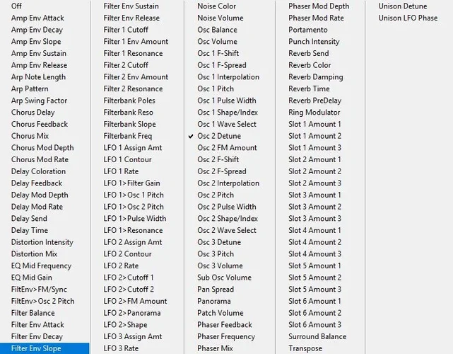

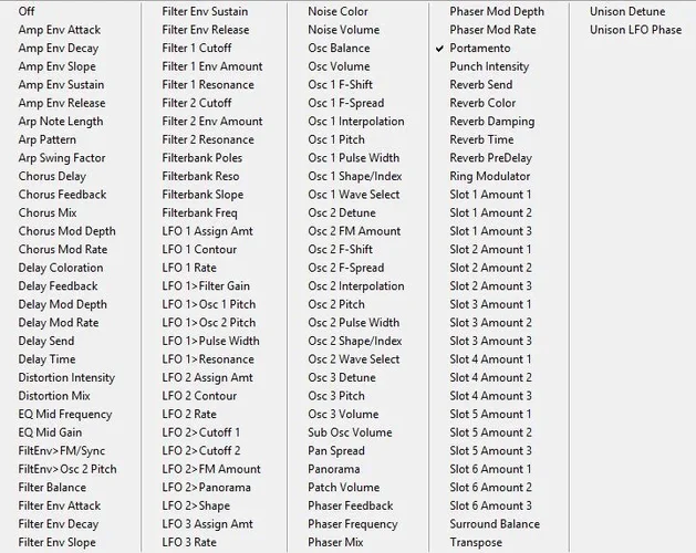

Interessant wäre es allerdings schon eine entsprechende Liste von allen möglichen Modulationsquellen und - zielen zu haben. Im Referenz-Handbuch steht´s nicht im Detail.
  • #194
klar, ist ja auch eine ellenlange liste.
Modmatrix
LFO 1
