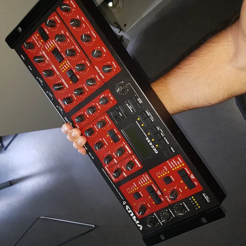

Es ist auch die neuere Version des B, was am an den Potikappen erkennen kann. Die erste B-Auflage hatte noch die Potikappen des A.
Danach kam der Virus Classic = ein modernisierter B-ReIssue in Knallrot.
Das machts nicht einfacher. Jedes Mal wenn man einen Virus auf einem Bild sieht, muss man rätseln.. A, B oder was? :D
Auf dem B steht b drauf, auf dem A nicht.
Aber schon klar, die sehen sich wirklich zum verwechseln ähnlich.
Ich achte bei Bildern übrigens immer auf die eine Taste, die beim Virus A eine andere Farbe hat (die Store-Taste links unter dem Display).
Ich hab übrigens noch nie einen Virus B mit den Drehreglern von Virus A gesehen. Wenn's den tatsächlich gibt, dann wohl nur ganz selten.
Oder jemand hat da einfach was draufgepappt. Ist ja zur Zeit in Mode, die originalen Knöpfe durch andere zu ersetzen (genauso ein Unding, wie jedem Gerät Holzseitenteile zu verpassen)
