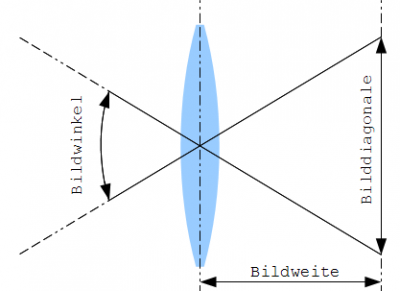

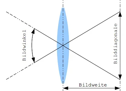

Das Verhältnis von Bildweite (Brennweite) zur Größe des Sensors (Bildebene oder Diagonale) ist einzig und allein verantwortlich für den daraus resultierenden Bildwinkel der auf die Bildebene (Sensor oder Film) projiziert wird. Die sich daraus ergebenden Veränderungen der Variablen wie z.B. „Schärfentiefe“ ist einfach nur das logische Ergebnis der Faktoren Bildweite zu Bilddiagonalen. Wenn du den „Abstand zur Linse“ veränderst ergibt sich einfach eine effektiv andere Bildweite//Brennweite und den damit zwangsweise verbundenen typischen Bildeindrücken (z.B. Kompression der Abbildung in der Tiefe bei Telebrennweiten oder eben ganz banal einen veränderten Bildwinkel).
