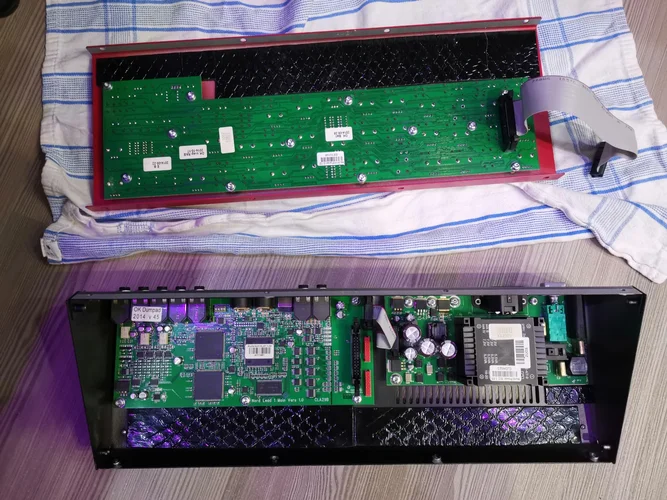

Nein, ich habe noch kein NL4 aufgeschraubt. Und ich bin jetzt auch kein Superfachmann für Synthesizernetzteile. Da gibt es hier im Forum Leute die sich besser auskennen.
Ich kann nur sagen, dass mein A1 Netzteil brummte wie sau und heiß wurde. Den A1 hatte ich aufgeschraubt um das Netzteil und das Gehäuse zu entkoppeln vom Brummen.
Dass Clavia Billignetzteile verbaut und das Brummen daher kommt, sagten mir die Fachleute in der Synthwerkstatt.
Hier Bilder vom A1 noch: IMG_20200222_144601.webp

Das Brummen ist ja grundsätzlich mechanischer Natur.
Das Magnetfeld des Transformators regt das Stahlblech des Gehäuses zum Schwingen an.
Das ist nicht schön aber auch grundsätzlich nicht schädlich für den Synthesizer.
Es nervt dann einfach.
Schön an den Nords finde ich, dass sie klassische Netzteile mit Transformatoren verbauen.
Diese sind einfach aufgebaut und gut reparabel.
Ein Schaltnetzteil dagegen ist deutlich komplizierter aufgebaut, anfälliger und auch schwerer zu reparieren.

Also mal ohne Scheiß, ich hätte zu gerne mal einen brummenden Nord Lead auf dem OP Tisch.
Ich würde mir das liebend gerne mal live ansehen.
Und ich bin mir ziemlich sicher, dass ich das Brummen beseitigen könnte.
  • #171
Ich hatte nach langem Forschen versucht das Brummen einzudämmen nit Entkopplungsmatten. Hatte auch ganz gut geklappt. Das Brummen war zwar nicht ganz weg, aber es wurde viel leiser und war echt erträglich. Aber leider wurde der Synth dann kochend heiß, obwohl die Dämmatten kühl waren. Gut, der A1 war vorher auch nicht gerade kalt.
Das Scgwarze sind die Entkopplungsmatten die ich zurechtgeschnitten hatte.
