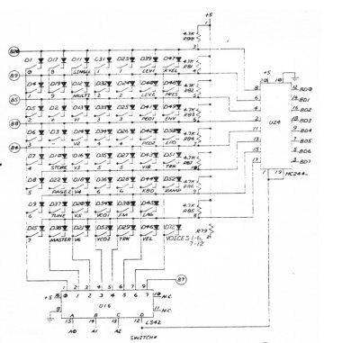

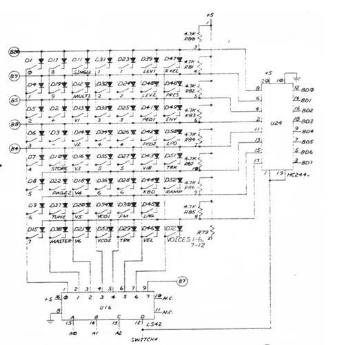

Die Taster-Probleme
Vor dem Bestellen neuer Taster, sofern überhaupt noch identisch oder mit identischem "Drückgefühl" verfügbar und Löten, bitte erst mal mit Kontaktspray probieren. Manchmal ist unklar, warum bei einzelnen Exemplaren die Kontakte oxidert sind und andere noch ordenlich funzen. Vielleicht mal was reingelaufen oder Fertigungsfehler beim Beschichten. Sehe ich immer wieder. Wenn kein mechanisches Problem am Schalter vorliegt (gebrochen, ausgeleiert), hilft die Chemie in den allermeisten Fällen.
1. Ich habe gute Erfahrungen mit TUNER600 gemacht oder, falls garnichts mehr geht, KONTAKT60 - Halt, bevor die Unkenrufe kommen: KONTAKT60 darf nachher nicht am Objekt verbleiben und muss dort mit KONTAKT61 oder KONTAKT WL (oder besser mit TUNER 600) weggespült werden.
Vorgehen: Platine ausbauen, Taster kräftig "wässern" - muss ja innen rein - und dann mehrfachst (! Pianisten sind im Vorteil !) betätigen, nachwässern und nochmal
von vorn. Nach 2 Minuten Arbeit pro Taster sollte er wieder funktionieren.
2. Wenn nicht besser, im eingelöteten Zustand zerlegen (Kunsstoffelemente sind oft nur zusammengerastet- Achtung Federn) und direkt die Metallkontakte polieren und zusammenbauen
3. Wenn nicht, dann erst auslöten und neuen kaufen.
Warum einzelne Taster nicht mehr funktionieren, kann elektronisch begründet sein.
1. Zum Einen fallen zuzeit immer mehr (angeblich unkaputtbare) Keramikscheibenkondensatoren aus und anstatt den Taster zu entprellen schließen sie ihn elektrisch kurz. Das kann durch Auslöten des "zuständigen" KerKo geprüft werden. Der Matrix12 hat keine Kerkos an den Tastern, können also keine kaputtgehen Gerne gehen aber dort die Kerkos der Rotaryencoder in die Knie (Wertesprünge, wenn Reinigen der Encoder nix bringt).
2. Der Scanner des Bedienpanels (funktionsidentisch zum Keyboardscanner) kann teilweise ausgefallen sein. Die Tastatur wir in einer Matrix ;-) abgefragt (gescannt). Diese ist in Zeilen und Spalten unterteiln, meist ein 7x7 bit Netz. Sollten just die Taster ausgefallen sein, die zu einer "scan row" gehören, ist der Scanner IC defekt, die Verbindung dorthin (oder Masseschluss an der Platine). Oder es ist eine die Matrix verknüpfende Diode oder die Diode des entsprechenden Taster - je nach Schaltung. Hier hilft erst ein Blick in den Schaltplan und später ein Messen mit dem Oszi.
Viel Spaß beim Spülen, Löten und Bestellen,
Hartmut
