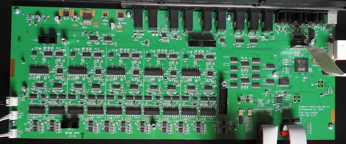

Beim Prophets Rev. 4 ist der LFO offenbar digital. Es ist kein einzelner CEM Chip oder ähnliches außer den 10 Stück für die 5 Stimmen zu je 2 VCOs vorhanden.
  • #2.020
Danke für das gute Bild. Da sind nun wirklich keine Trimmer drauf und auch ist eine Stimme recht kompakt. Der Digital-Teil ist nicht der Rede wert. Wenn man das so mit der Technik der 80er vergleicht.

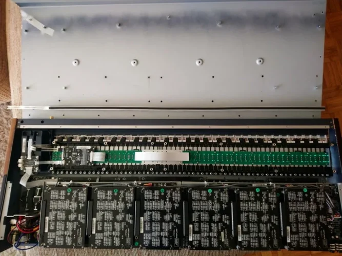

Die Steckverbinder fehlen nicht, denn die Stimmerweiterung ist schon drauf. Es sind aufgrund der Komplexität einer einzelnen Stimme (Diskreter aufbau des OSC) nur 4 Stimmen auf einem Board (Prophet-5 sind es 5). Und für die 8 Stimmen ist dann die Huckepack Platine drauf.
Bild aus Gearspace ... leider ziemlich unscharf und auch keine Detailansicht der Voiceboards. Aber immerhin - so sieht er innen aus.
M.i.a.u.: qwave
  • #2.025
Foto von Kenny Larkin gepostet. Er ist ja mittlerweile auch zum Gear-Nut geworden. Hat früher (fast) alles auf einem K2000 gemacht.

Kein einziger Folienkondensator und der teuerste Operationsverstärker ist vermutlich wieder ein TL082/4. Auf maximal kostengünstig getrimmte Fertigung und größtenteils billigste OEM-Bauteile.
Rein von der Konstruktion her sieht man eigentlich keinen Unterschied mehr zu Behringer. Das ist schon krass.
Aber es war schon früher nicht alles top. Ich habe die letzten Tage am OB-8 und am Polaris rumgebastelt. Die Unterschiede in der Konstruktionsqualität sind erheblich. Die massive, äußerst hochwertige Konstruktion, das bis ins Detail durchdachte superclevere Engineering, die perfekte Dokumentation und auch qualitativ solide Bauteilauswahl beim Fender Rhodes Instrument sind auf einem völlig anderen Level als der aus dünnem Blech gebaute und mit eher schrottigen Trimmern und Potis versehene Oberheim.
