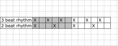

Ich kriegs nicht hin, eigentlich müsste ich mit den Instruments immer wieder auf die 1 anfangen, dies scheint mir aber nicht möglich da ich ja eine Masterclock habe welche die Sequencers ansteuert. Eigentlich müsste ich verschiedene Tempos haben aber trotzdem in Sync sein, oder sehe ich das falsch?
  • #44
Das siehst Du falsch. Polyrhythmik bedeutet gleiches Tempo, aber unterschiedliches Taktmaß. Also Wiener Walzer (=3/4) mit Take Five (=5/4). Die Takte sind unterschiedlich lang, aber das einzelne Viertel beider Takte ist gleich lang.
  • #45
Also ich verstehe es so, ich habe eine Zeit die ist fix, diese unterteile ich dann auf die Schläge die ich haben möchte und diese haben denselben Abstand zueinander und beginnen alle immer auf die 1. Dies kann ich so mit den Sequencern nicht umsetzen wenn ich den einten z.B. bei step 6 schon wieder auf reset schalte. Ich habe noch ein Video gefunden in welchem er es mit zwei envelope generator macht, aber ich verstehe nicht wieso die Generatoren bei einer längeren Decay langsamer clocken...

Das was Du in der Grafik zeigst, ist einfach ein Sonderfall innerhalb der Definition von mir. Da haben im Basisraster beide Takte die gleiche Länge, aber die Hauptschläge sind anders gelegt. Das Beispiel aus Deiner Grafik kannst Du schon im A-155 machen. Einfach die Länge auf sechs Schritt begrenzen (Untere Reihe Schalter 7 nach unten, und den vierten Triggerout auf Reset), dann in der oberen Reihe die 1 und die 4 nach oben setzen. In der unteren Reihe die 1, die 3 und die 5 nach oben setzen.
  • #47
