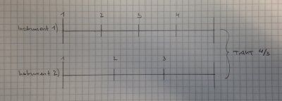

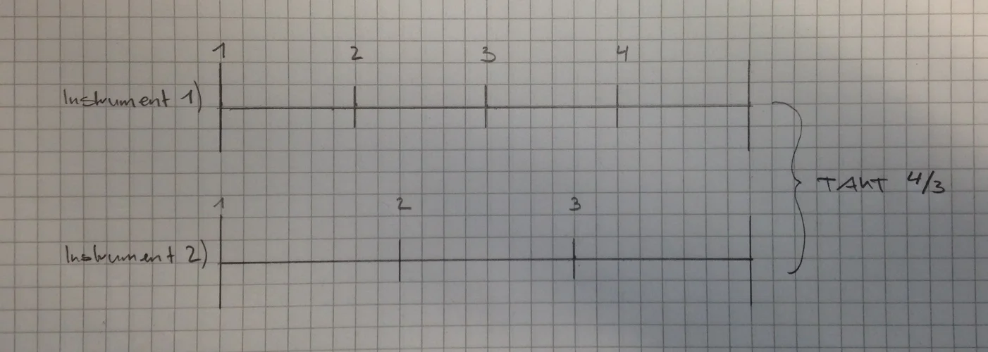

Kann es sein dass wir alle etwas anderes unter Polyrhythmik verstehen?
Für mich ist Polyrhythmik nicht einfach nur zwei Sequencer in verschiedenen Längen laufen zu lassen, aus meiner Sicht ist die Zeitspanne des Loops bei allen Instrumenten immer gleich aber die dazwischenliegenden Schritte pro Instrument teilen sich immer durch die gleichen Abstände und fangen alle bei Takt 1 an wie in der Skizze gezeichnet, oder verstehe ich das falsch?

  • #64
Jain, unterschiedliche Längen/Zählweisen sind Polymetrik, Polyrhythmik beschreibt nur die Überlagerung unterschiedlicher Rhythmen, wobei diese Überlagerungen auch polymetrisch sein können.
Was du beschreibst ist einfach ein Polyrhythmus, der nicht polymetrisch ist. Alles unklar? ;)
  • #65
Um ein Beispiel zu geben:
- Nicht Polymetrisch: Triolen über Viertel sind nicht polymetrisch, die Eins fällt immer auf den gleichen Schlag
- Polymetisch: Bei "Drei über Vier" (s.u.) liegt die gemeinsame Eins erst nach drei Durchgängen wieder auf dem gleichen Schlag:
OOOOOOOOOOOO
OOOOOOOOOOOO
D.h. Polymetrik kann im gleichen "16tel-Raster" liegen, bei Polyrhythmik, also zB Triolen findet sich der Raster im Bereich des Micro-Timing.

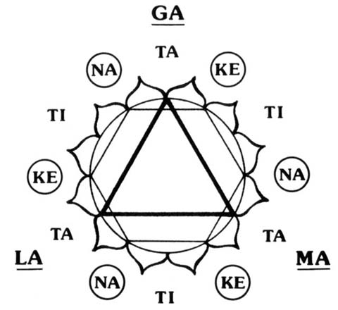

Reinhard Flatischler hat mit seinem System ein -für mich - sehr bildliches System erstellt. http://www.taketina.de/
Quelle: (c) http://www.musik-for.uni-oldenburg.de/modul3/einfuehrung/ha4.html
