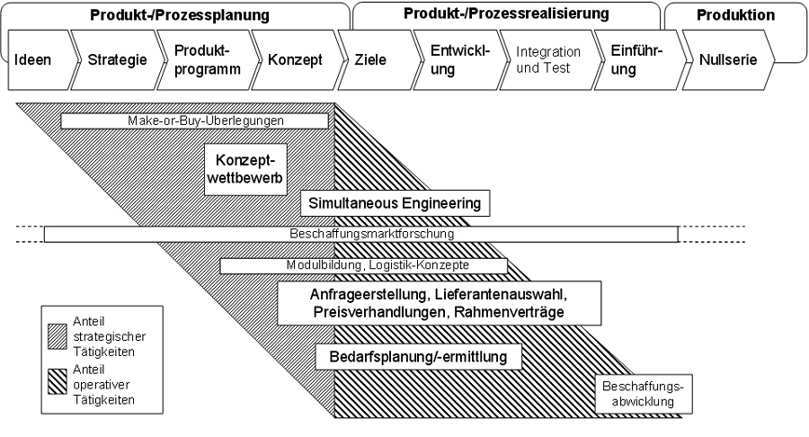

die Entwicklungskosten sind hier entscheidend - das kostet einen Unternehmen mindestens 20.000€ (Lohnkosten bei Kleinserie)
Wenn man das in Großserie macht kann man sicherlich eher mit 500.000€ aufwärts Entwicklungskosten rechnen. (ohne Marketing !!)
mal ein Beispiel: allein ein Designentwurf dauert einen Arbeitstag inkl. Vorklärung der technischen Rahmenbedingungen (Case, Panel ) und kostet somit bereits mind. 500€ wenn man das Unternehmensintern macht. Bei externer Vergabe eher 2.000€ aufwärts.
Es geht doch nicht darum einen 1:1 clone herzustellen, da die alten rarern Bauteile nicht in größeren Mengen verfügbar sind.
selbst das "The Cloney Project" kostet nur an Material 2500€ bei einer Stückmenge von geschätzten 50Stück.
Dahinter steht eine einzelne Person die auch irgendwie seine Zeit bezahlt haben möchte und wenn es nur darum geht einen Lieferanten für knobinlays zu finden..
hier mal ein Beispiel eines PEP (Produktentstehungsprozesses) wie Unternehmen agieren "können" (jedes größere Unternehmen hat eigene definierte Prozesse)
dahinter stecken mehr Jobs als nur Techniker !

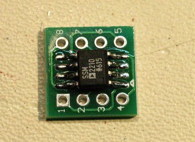

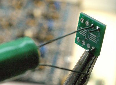

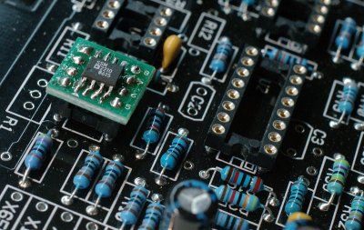

Nur zwei bitte als völlig wertungsfrei (denn so sind sie gemeint!) zu sehende Anmerkungen:
LED-man schrieb:
Man müsste das Gerät komplett neu umdesignen damit die potis z.b auf Platinen gelötet werden statt Handverkabelung.
Panelverkabelung ist umständlicher als direkt auf die Platine, keine Frage. Machbar ist das aber schon und wäre m.E. kein zwingender Grund für ein Neudesign. Der Vollständigkeit halber: Kein "denk ich mir mal so", sondern ich habe mit beidem praktische Erfahrung (direkt auf Platine z.B. TTSH/fertig, ARP 1601/halbfertig, Jasper/dreiviertelfertig; mit Verkabelung MFOS Soundlab Mini Synth Plus/fertig, MFOS 12-Band-Vocoder/bis auf Kalibrieren und eventuelles Troubleshooting fertig, MFOS Soundlab Ultimate + Expander/im Bau - und letzterer hat reichlich Kabel...)
LED-man schrieb:
Die pcbs sind bestückt mit raren Teilen in THT, das muss auch erstmal auf SMD angepasst werden samt ordentlicher Analyse welche modernen trannys passen würden.
Wenn das nicht zuviele Bauteile sind, kann man da sozusagen den Mittelweg gehen und SMD-Teile mittels kleiner Adapterplatinchen in TTH-Designs setzen. Mach ich beim o.g. MFOS Ultimate bei den SSM2210 (der alte Elko auf dem 2. Bild dient als "Beinspender" ;)).
