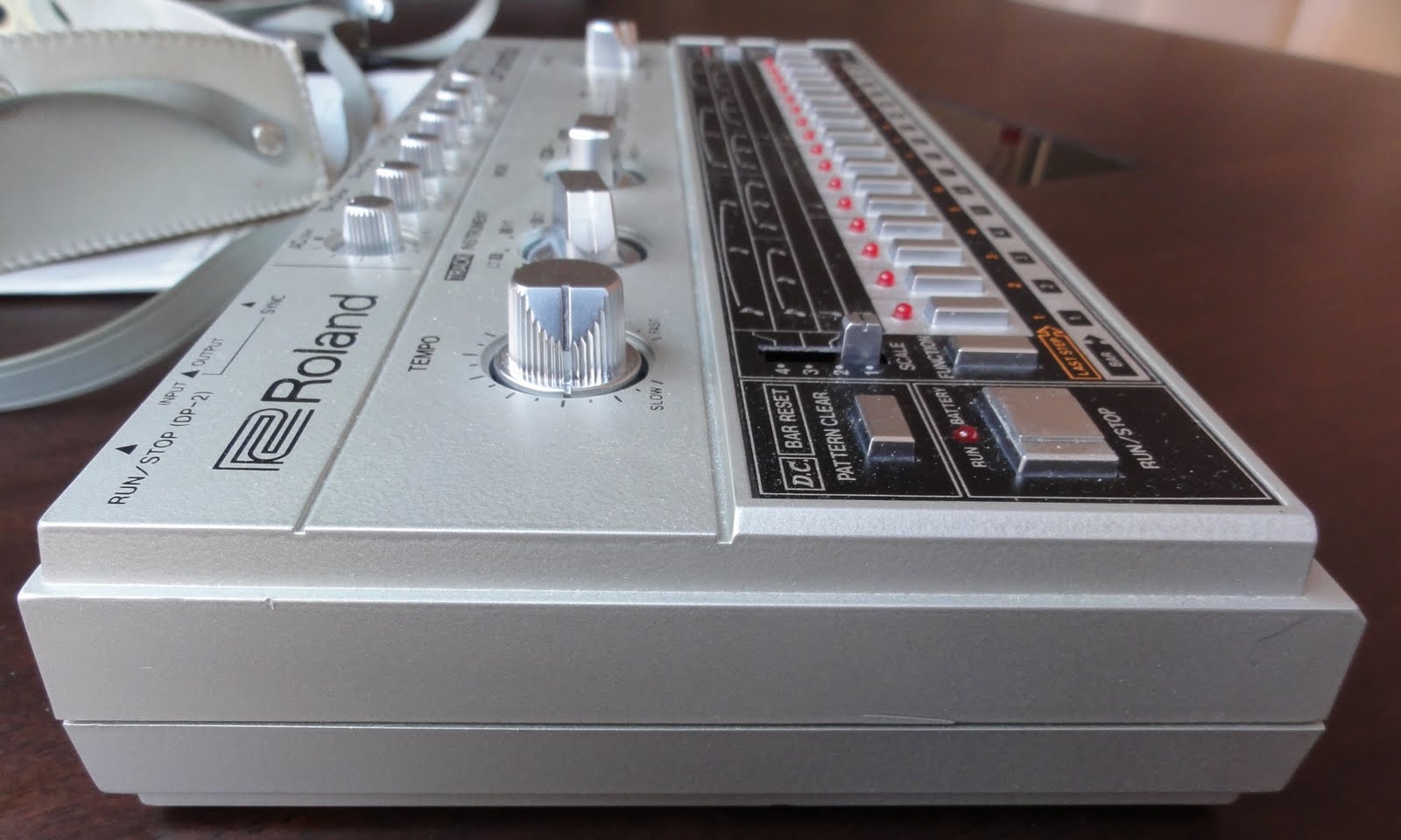

also ich habe mir das so vorgestellt. Die Frontplatte wird einen großen Ausschnitt haben, der die originale dünne Frontplatte um die Tasten der Stepsequenzers aufnimmt. Damit hat man das originale Keyboard. Dann muss die Frontplatte ja noch die Bohrungen und Beschriftungen für die anderen Potis haben. Im Prinzip wird die komplette 606 so wie sie im Original auch ist bleiben und quasi unter die Frontplatte geschraubt. Da ich eine 19" Breite vorsehe, habe ich ja auf der einen Seite noch genug Platz die restlichen Potis und Schalter für die Mod's unter zu bringen ! Macht doch Sinn, oder ? Ich stelle mir das schon schön vor :mrgreen:
Grüße
orange

Hm?
Wenn ich das richtig verstehe, möchtest Du die ganze Kiste hinter eine Platte schrauben und der gesamte, etwas erhabene Bereich unten, mit dem schwarzen Inlay, soll plano mit der neuen Aluplatte abschließen, ja?
Ganz ehrlich?
Ich bin skeptisch.
Mal abgesehen davon, dass das wie gewollt und nicht gekonnt erscheinen wird, wirst Du ein Problem mit den Stiften der Potis bekommen. Die werden dann zu kurz sein.
Die Knobs der 606 sind ja eh schon ins Gehäuse eingelassen.
... Und dann noch 3 mm Alu dazwischen, quasi als Spacer... Das wird nicht funktionieren.

Hi,
Ich glaube ich habe die Art und Weise wie ich das machen möchte nicht gut beschrieben. Die Aluplatte des Sequenzerteils der 606 wird heraus gelöst. Auf der herzustellenden Frontplatte wird dann ein großes rechteckiges Loch mit einer etwas tiefer stehenden Umrandung ausgefräst, so dass das Aluteil der 606 genau mit der Oberfläche der neuen Frontplatte abschließt. Das habe ich ja schon so bei meinem Kollegen hier in UK gesehen, nur leider gibt er weder seine Quelldateien raus, noch fertigt er mir ein Frontpanel. Er macht auch keine Modifikationen auf Anfrage mehr. Daher muss ich das jetzt selbst angehen.
Greetz
orange
