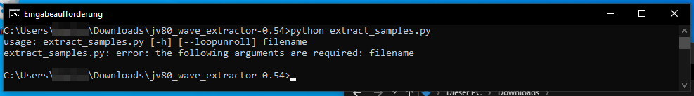

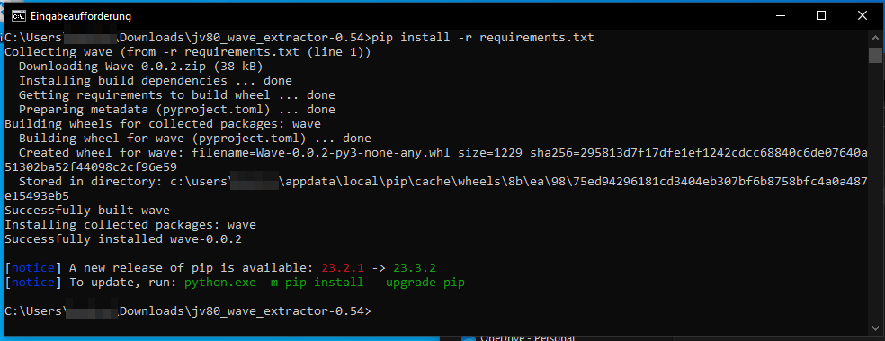

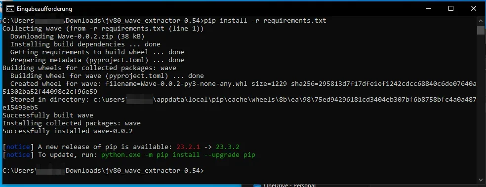

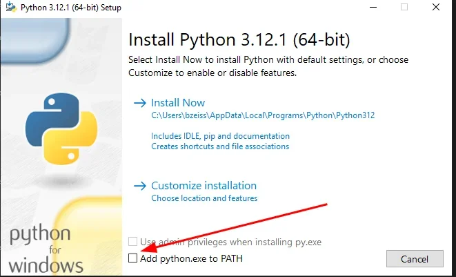

Habe es gerade mal selbst auf einem frischen Windows probiert. Wichtig ist, dass man bei der Python Installation einen Haken setzt, dass Python mit in den Windows Pfad aufgenommen wird. Der Haken ist in der Standardeinstellung nicht eingeschaltet. Ansonsten ist das Handling tatsächlich etwas komplizierter und man muss die Pfade zu den Python Tools mit vollem Pfad immer angeben.
Danach sollten sowohl python als auch pip im Pfad gefunden werden.
M.i.a.u.: Area88
Habe eben übrigens beim Erstellen der Screenshots erst gesehen, dass es eine loopunroll Funktion gibt. Offenbar werden damit alternierende Loops / pingpong loops so gebaut, dass die umgekehrte Wellenform bis zum Loopanfang, also der "Rückweg", direkt an das Loopende hinten drangehängt wird und dann in einen Vorwärtsloop umgewandelt wird. Sicherlich praktisch, wenn man die Multisamples in anderen Samplern verwenden möchte, die keine alternierenden Loops unterstützen. Die Wellenform ist dann natürlich nicht mehr original oder single-cycle, wenn sie das vorher war.
M.i.a.u.: Area88
